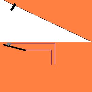

[4] Re: Simile al sistema d'allarme
Messaggioda Foto UtenteStak » 10 feb 2009, 12:49
Ci sono varie soluzioni credo, una potrebbe essere quella del contatto ai cardini oppure potresti fissare la lamina di lato come nell'img...

Oppure se vuoi potresti comprare un piccolo pulsantino normalmente chiuso che quando il coperchio non è aperto e quindi fa pressione lui sta aperto appena apri chiude il circuito ;)

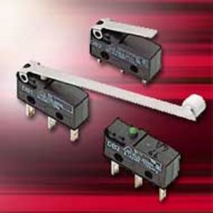

Messaggioda Foto UtentePaolino » 10 feb 2009, 12:53
Oppure acquisti un microinterruttore come questo, prestando attenzione alla portata in corrente e alla capacità di isolamento. Verifica quindi che sia compatibile con l'alimentazione che vai a fornire al circuito.

[8] Re: Simile al sistema d'allarme
Messaggioda Foto Utentemir » 10 feb 2009, 13:13
Il consiglio di Paolino, mi sembra quello giusto poiché offre facilità di fissaggio , e la presenza della lamella è piu' efficace ai fini del comando meccanico, anche perché questo tipo di contatti consigliati da Paolino, nascono per applicazioni simili, cioè a contatto meccanico, e sono molto robusti ,si chiamano Micro switch, ed hanno un collegamento comune "C" e due collegamenti uno "NC" ed uno "NO", vedi anche qui

[9] Re: Simile al sistema d'allarme
Messaggioda Foto Utentegiuggiolo » 10 feb 2009, 14:06
Potrei dire una baggianata, ma un microswitch (utilizzando l'uscita NC) e un pulsante NC sono equivalenti in questo caso! giusto?

[10] Re: Simile al sistema d'allarme
Messaggioda Foto Utentemir » 10 feb 2009, 14:09
Non è una baggianata, è esatto, solamente che il microswitch si offre meglio a questo tipo di applicazione :D
