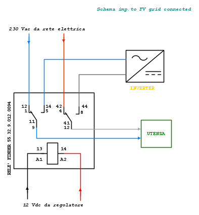

Sì, ma il regolatore di carica deve avere la caratteristica di togliere tensione su quell'uscita a tensioni basse di batteria e non so se tale caratteristica è comune a tutti i regolatori di carica ;-)
Oltretutto dovrai fare una interfaccia per il relé, non puoi tenere i pin del relé così volanti con la 230 V che va a spasso. Io sinceramente valuterei l'opportunità di spendere una decina di € in più e prendere quello più caro che ha già tutti i morsetti di collegamento dei cavi.

Relativamente allo schema postato in [4] da Foto Utentealev, in effetti si tratta di un relè finder per applicazioni generiche con un doppio contatto in scambio, bobina con tensione di alimentazione di 12 Vdc e contatti per una portata di 10 A.
Lo schema proposto,
non fa altro che utilizzare i contatti NC (9-1 e 4-12) del relè per fornire la tensione di rete alle utenze quando il relè è a riposo, e quando è eccitato dalla tensione del regolatore (A1-A2) i contatti vanno in scambio sull'inverter (9-5 e 12-8) ... uno schema semplice ed economico da realizzare; ma a mio avviso andrebbe valutato in base alle esigenze che hai verso le utenze, sia per le caratteristiche che deve avere il relè (contatti: tipo e portata) e funzionamento del sistema, non ultimo come già è stato evidenziato, le funzioni che offre il regolatore.
Prova a postare maggiori info sui dispositivi che hai disponibili e il tipo di impianto che vuoi realizzare.

FedericoSibona ha scritto:Oltretutto dovrai fare una interfaccia per il relé, non puoi tenere i pin del relé così volanti con la 230 V che va a spasso. Io sinceramente valuterei l'opportunità di spendere una decina di € in più e prendere quello più caro che ha già tutti i morsetti di collegamento dei cavi.
per i relè di quel tipo vendono gli appositi zoccoli per le connessioni, nel link che ho indicato io li vendono (più in basso nella pagina). in ogni caso non arrivano a costare 24 euro, ma la metà.
inoltre, fossi in Foto UtenteKirk andrei da un ferramenta o meglio da un rivenditore elettrico, non acquisterei su internet, dovrebbe riuscire a risparmiare ulteriormente (sicuramente non avrà le spese di spedizione)
kirk ha scritto:I 12 V d'uscita dal regolatore che ho, che servirebbero per alimentare una lampadina da 12 V, li userò per comandare il relè GIUSTO?
la lampadina che funzione avrebbe? quella di segnalare quando la batteria è troppo scarica?

Messaggioda Foto Utentealev » 7 giu 2016, 14:01
FedericoSibona ha scritto:il simbolo della lampadina dovrebbe indicare la presa per gli utilizzatori
Credo che Foto UtenteKirk si riferisse ad un uscita a 12 V per una lampadina
Kirk ha scritto:I 12 V d'uscita dal regolatore che ho, che servirebbero per alimentare una lampadina da 12 V, li userò per comandare il relè GIUSTO?

La lampadina sta per uscita a 12V per utilizzatori e la impiego per mandarla all'inverter.

mir ha scritto:Prova a postare maggiori info sui dispositivi che hai disponibili e il tipo di impianto che vuoi realizzare.
Pannello fotovoltaico da 150W, regolatore di tensione (solar charge controller mod TSTPO2-30A), una batteria da 100Ah e 1 da 48Ah, inverter da 360W che dovranno alimentare solo di notte 4 lampadine in serie da 20W.

Messaggioda Foto Utenteguzz » 7 giu 2016, 17:45
per favore, evita di quotare tutto il messaggio, ma cerca di ripetere solo la domanda, altrimenti il testo diventa interminabile.
se l'uscita è quella, bisogna leggere nelle caratteristiche del regolatore per capire come si comporta in caso di batterie scariche.
se interrompe la corrente in maniera "intelligente", può andare bene la soluzione che hai indicato...
