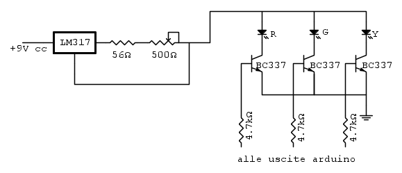

Salve a tutti.
Sto realizzando un circuito per comandare dei segnali ferroviari.
Questi sono costituiti da un led SMD RGY con anodo comune. Siccome questi led sono piccoli (circa 1x1 mm)
e sono installati in parti di difficile accesso, avevo pensato di pilotare il tutto tramite un driver a corrente costante in modo da non rischiare di bruciale il led. Dalle specifiche del led ho visto che lavorano a 20mA (ogni singolo colore). Ho pensato quindi di alimentare il tutto tramite un LM317 opportunamente configurato in modo da erogare al massimo i 20mA richiesti dal led. Ho previsto di inserire su ogni catodo del led un transistor in modo da poter pilotare il tutto tramite Arduino che provvederà ad accendere un solo colore per volta.
Ho abbozzato uno schema di come dovrebbe venire il circuito.
Chiedo a voi suggerimenti e/o modifiche.
Grazie mille.

La limitazione della corrente che scorre sul LED deve essere fatta con l'opportuna resistenza in serie al LED medesimo

Non ho inserito le resistenze di limitazione sui led perché ho utilizzato LM317 il configurazione di driver a corrente costante. Questo dovrebbe fornire all'interno del ramo di uscita sempre la stessa corrente indipendentemente dal numero di led collegati in uscita

Però, come hai fatto tu, se un LED salta, tutta la corrente finisce sugli altri 2
Per la corretta alimetazione dei LED, vedi qui:
http://www.electroyou.it/isidorokz/wiki ... e-costante
http://www.electroyou.it/isidorokz/wiki ... ione-a-bjt
http://www.electroyou.it/isidorokz/wiki ... empi-a-bjt

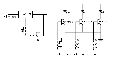

mi sono accorto di aver inserito male le resistenze sul LM317
aggiornato il circuito
