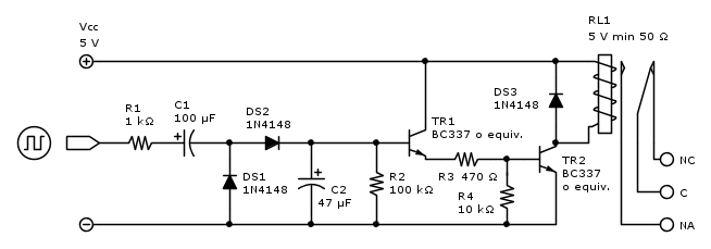

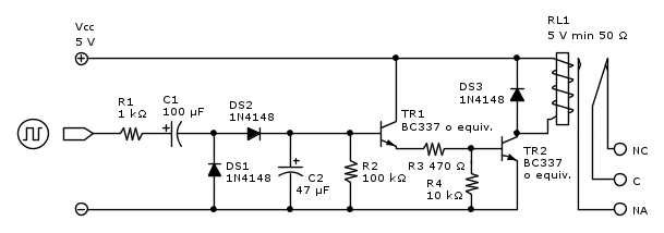

Mettendo insieme il circuito di Foto Utenteg.schgor, le indicazioni di Foto UtenteMarcoD e il pilotaggio di un relè d'uscita, questo potrebbe essere il circuito richiesto:
Attenzione che la l'onda quadra in entrata sia davvero di 5 V picco-picco, altrimenti non sarà sufficiente a far attrarre il relè.

Messaggioda Foto UtenteBrunoValente » 20 giu 2016, 17:01
GuidoB ha scritto:Attenzione che la l'onda quadra in entrata sia davvero di 5 V picco-picco, altrimenti non sarà sufficiente a far attrarre il relè.
Perché? A me pare possa funzionare anche con 2-3V.
Attenzione al verso di C1: va bene solo se il segnale di ingresso è tutto positivo, se invece fosse a valor medio nullo allora C1 si polarizzerebbe al contrario.
Se c'è questo rischio sarebbe meglio mettere un elettrolitico non polarizzato o due polarizzati di valore doppio montati in anti-serie.

BrunoValente ha scritto:A me pare possa funzionare anche con 2-3V.
Mah, con tutte quelle giunzioni PN (diodi + giunzioni BE dei transistor), ciascuna delle quali si "mangia" grosso modo 0,6 V, non credo si possa andare tanto sotto i 5 V...
BrunoValente ha scritto:Attenzione al verso di C1: va bene solo se il segnale di ingresso è tutto positivo, se invece fosse a valor medio nullo allora C1 si polarizzerebbe al contrario.
Giusta puntualizzazione. Io avevo dato per scontato che il livello basso dell'onda quadra fosse a 0 V.

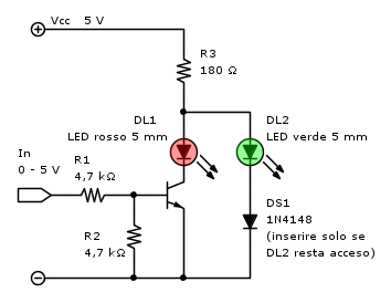

Ho dimenticato di inserire i LED di segnalazione.
Si può usare questo circuito, dove il segnale d'ingresso è preso dal collettore di TR2 (collegato al morsetto negativo della bobina del relè). Il diodo DS1 va inserito solo se il LED verde non si spegne del tutto.
