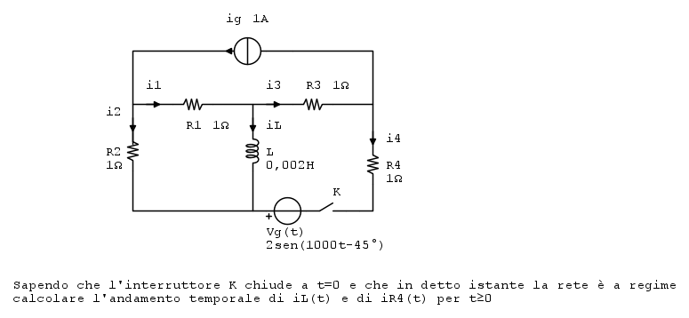

Messaggioda Foto UtenteDLz » 23 giu 2016, 19:19

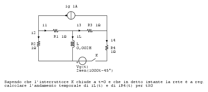

Salve a tutti, come da titolo, vorrei sapere se è possibile risolvere i circuiti dinamici in regime sinusoidale usando solo le equazioni differenziali. Io so che per trovare una soluzione particolare dell'equazione differenziale del circuito, devo usare i fasori applicati al circuito originale che è appunto in regime sinusoidale. Risolvendo con i fasori, troverò una soluzione particolare. Questo lo devo fare perché il termine noto dell'equazione differenziale è appunto una funzione seno o coseno o somma di entrambi. Però queste equazioni differenziali, sono comunque risolvibili con la formula generale.
Infatti, data
y'(t) + a(t)y(t)=f(t)
La sua soluzione è
y(t)= e^{-A(t)}\left [ c + \int \left (f(t)e^{A(t)}  \right )dt \right ]
Dove
A(t)=\int \left (a(t)  \right )dt
Risolvendo per parti (applicato due volte) l'integrale
ci si riconduce ad un'equazione di integrali e si trova il valore dell'integrale cercato.
Però ho visto che le soluzioni che ottengo così, non corrispondono a quelle che trovo con il metodo dei fasori. Sbaglio i conti o non posso usare la soluzione generale?
Appena posso posto un esercizio che ho fatto.
Grazie :D

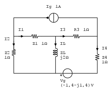

I fasori sono:
\overline{Z_R} = 1\Omega valido per tutte e quattro le resistenze
\overline{Z_L} = j2\Omega
\overline{I_g} = 1A
\overline{V_g} = (-1,4 - j1,4)V
Iniziamo

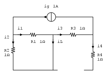

Studio per t=0^-
Il generatore di tensione è spento, allora ho un regime stazionario, questo implica
V_L=L\frac{\mathrm{d} i_L}{\mathrm{d} t}= 0V
Ossia i_L=costante, quindi l'induttore
L si comporta come un corto circuito. Il mio circuito è:
i_4= 0 A
-i_g+i_1+i_2=0
-i_1+i_3+i_L=0
i_g=i_3
i_1R_1=i_2R_2 quindi i_1=i_2
Sostituendo trovo
i_1=0,5A
i_2=0,5A
i_3=1A
i_L=-0,5A
Studio per t>0 A questo punto ho deciso di applicare Thévenin una volta sull'induttore L ed un'altra sul resistore R_4

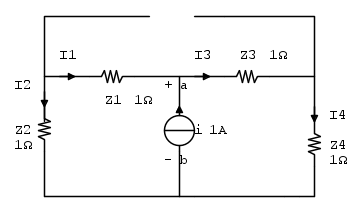

Iniziamo con l'induttore L e calcoliamo la Z_{th} (impedenza equivalente di Thévenin)
Z_th=\frac{\overline{V_{ab}}}{i}
\overline{V_{ab}}= \overline{I_2}Z_2 - \overline{I_1}Z_1
\overline{I_3} = \overline{I_4}
\overline{I_1} = \overline{I_3} - 1
\overline{I_1} =  -\overline{I_2} allora \overline{I_2}= \overline{I_3} +1
-\overline{I_2}+1- \overline{I_4}=0
\overline{I_1}Z_1 + \overline{I_3}Z_3 +\overline{I_4}Z_4 -\overline{I_2}Z_2=0
Sostituendo trovo
\overline{I_3}=0,5A
\overline{I_2}=0,5A
\overline{I_1}=-0,5A
\overline{V_{ab}}=1V
Z_{th}=1 \Omega

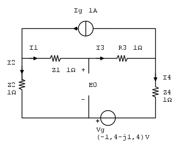

Calcolo la tensione equivalente E_0
\overline{E_0}=\overline{I_2}Z_2- \overline{I_1}Z_1
\overline{I_g}+\overline{I_4}-\overline{I_3}=0 allora \overline{I_4}= \overline{I_3}-\overline{I_g}
\overline{I_3}= \overline{I_1}
\overline{I_2}= \overline{I_g}- \overline{I_1}= \overline{I_g}- \overline{I_3}
\overline{I_1}Z_1+\overline{I_3}Z_3+\overline{I_4}Z_4-\overline{I_2}Z_2=\overline{V_g}
Sostituendo trovo
\overline{I_3}=(0,16-j0,37)A=\overline{I_1}
\overline{I_2}=(0,8+j0,37)A
\overline{E_0}=(0,64+j0,74)V allora E_0(t)= cos(1000t + 49^{\circ})V
Adesso ho
i_{Th}=i_L
R_{Th}=Z_{Th}

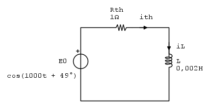

L'equazione differenziale del circuito equivalente è:
\frac{\mathrm{d} i_L}{\mathrm{d} t} + i_L\frac{R_{Th}}{L} = \frac{E_0}{L}
\tau=\frac{L}{R_{Th}}= 0,002ms
i_L(t)=ce^{-\frac{t}{\tau }} + i_P(t)
i_P(t) è una soluzione particolare che trovo applicando il metodo dei fasori al circuito originale per t>0
-\overline{I_1}+\overline{I_L}+\overline{I_3}=0
\overline{I_2}+\overline{I_1}-\overline{I_g}=0
-\overline{I_3}+\overline{I_4}+\overline{I_g}=0
\overline{I_3}Z_3+\overline{I_4}Z_4-\overline{V_g}-\overline{I_L}Z_L=0
\overline{I_1}Z_1+\overline{I_L}Z_L-\overline{I_2}Z_2=0
Sostituendo trovo
\overline{I_1}= (0,4-j0,3)A
\overline{I_L}=(0,3-j0,09)A
allora i_P(t)=0,3cos(1000t-18,4^{\circ})
Dalla condizione iniziale trovo c=-0,8
Quindi
i_L(t)=-0,8e^{-\frac{t}{\tau }} + 0,3cos(1000t-18,4^{\circ})
Se invece provo a risolvere l'equazione differenziale
con le formule del primo post,trovo:
i_L(t)= e^{-500t} \left ( c +\int e^{500t}(500cos(1000t+49^{\circ}))dt \right )
Chiamo l'integrale I e risolvo per parti.
I= 250*10^3*e^{500t}(cos(1000t+49^{\circ})) + 250*10^6\int e^{500}(sen(1000t+49^{\circ}))dt=
=250*10^3*e^{500t}(cos(1000t+49^{\circ})) + 250*10^6*[500e^{500t}sen(1000t+49^{\circ})-\int500e^{500}1000(cos(100t+49^{\circ}))dt
allora I=0,5e^{500t}sen(1000t+49^{\circ}) Il termine con il coseno è piccolissimo, dell'ordine di 10^{-8} quindi lo trascuro
Allora, imponendo le condizioni iniziali, trovo
i_L(t)=-0,9e^{-500t}+0,5sen(1000t+49^{\circ})

Messaggioda Foto UtenteDanteCpp » 25 giu 2016, 15:25
Scusa la scarsità dei commenti, ma non ho molto tempo.
Esercizi di elettrotecnica.pdf
(457.13 KiB) Scaricato 156 volte
Sperò ti sia d'aiuto.

[5] Re: Regime dinamico sinusoidale ed equazioni differenziali
Messaggioda Foto UtenteDanteCpp » 25 giu 2016, 15:45
PS. mi sono dimenticato di considerare la condizione iniziale diversa da zero.
Questo cambia solo la costante moltiplicativa dell'evoluzione naturale.
i(t)=-0.924 e^{-500t}+\frac{1}{\sqrt{5}}\cos(1000t-18)
Foto UtenteDanteCpp
4.730 3 9 13
Messaggi: 1106
[6] Re: Regime dinamico sinusoidale ed equazioni differenziali
Messaggioda Foto UtenteDLz » 25 giu 2016, 17:05
Grazie mille, come sospettavo sbagliavo qualcosa nell'integrazione.
