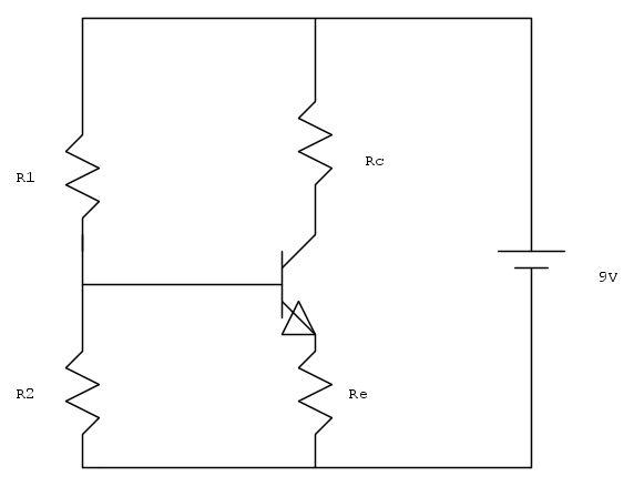

Salve, tra qualche giorno ho l'esame di elettronica e sto cercando di togliermi alcuni dubbi.
Ho un circuito di polarizzazione tipo il seguente:

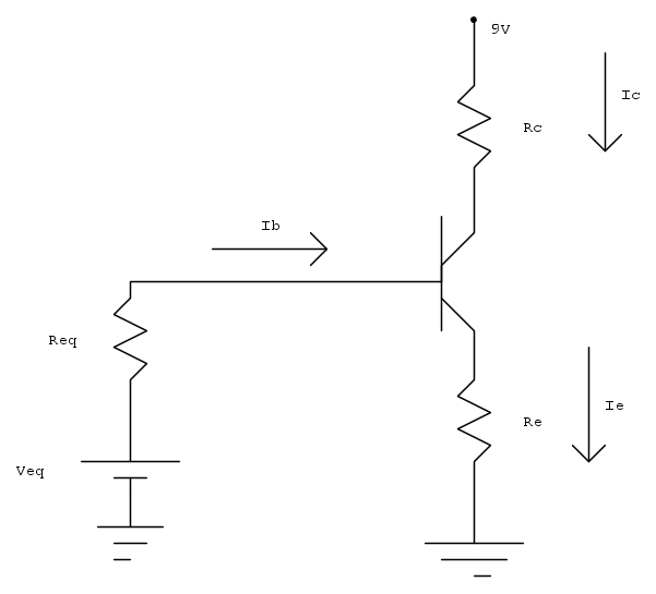

Circuito equivalente:
Sono giuste le seguenti formule?
Veq=\frac{VccR2}{R1+R2}
Req=\frac{R2R1}{R1+R2}
Veq=ReqIb+Vbe+Re(1+\beta )Ib
Ic=\beta Ic
Ie\simeq Ic
Ve=ReIe
Vb=Ve+Vbe
Vc=Vce-RcIc
Inoltre come trovo Vce e Vbe?

Messaggioda Foto UtenteIlGuru » 27 giu 2016, 16:39
Non vedo dove prelevi la Vc, ma immaginando che sia la tensione tra collettore e riferimento
V_c=V_{ce}+R_e \times I_e oppure V_{cc} - R_c \times I_c
I_e  = (1+\beta) \times I_b \approx I_c
V_{be} quando il transistor lavora in regione attiva, vale 0.65 - 0.7 V poiché è una giunzione PN polarizzata direttamente.
V_{ce} invece va calcolata in funzione della rete di polarizzazione e delle correnti I_c e I_e oppure va imposta come parametro di progetto, e calcolata la rete di polarizzazione in funzione di questo e di altri parametri come ad esempio l'amplificazione.
La prossima volta che disegni un circuito con fidocadj, se cerchi bene ci sono i simboli del transistor, delle resistenze e delle alimentazioni, non le devi per forza disegnare tu. Ci impieghi meno tempo e fai un lavoro più leggibile :)

Messaggioda Foto UtenteIsidoroKZ » 27 giu 2016, 23:42
dadothebest ha scritto:Ic=\beta Ic
Questo e` solo un lapsus: I_C=\beta I_B
I pedici con una sola lettera scrivili cosi` I_C mentre quelli piu` lunghi mettili fra parentesi graffe V_{CE}, il risultato e` I_C\quad V_{CE}
Ti conviene ricordare una formula utile, cosi` non la ricavi tutte le volte
I_B=\frac{V_{eq}-V_{BE}}{R_{eq}+(\beta_F+1)R_E}

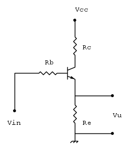

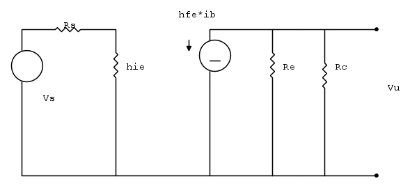

Avrei un'altra domanda riguardante le configurazioni a collettore comune e emettitore comune. E' giusto dire che:
Per la configurazione collettore comune:
Con:
Av=\frac{hfe \cdot Re}{Rs+hie+hfe\cdot Re}
Rin= \beta \cdot Re (ALTA)
Rout=\frac{Rb}{ \beta } (BASSA)

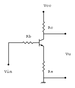

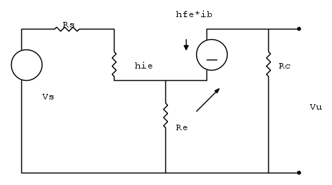

Configurazione emettitore comune:
Con:
Av=- \frac{hie}{Rs \cdot hie}\cdot gm \cdot Rc
Rin=? (ALTA)
Rout=? (BASSA)
Chiedo scusa se i disegni sono poco chiari e dei miei (sicuramente) molti errori.

Messaggioda Foto UtenteIsidoroKZ » 12 lug 2016, 23:04
Nel collettore comune non ci deve essere la resistenza sul collettore (tranne in qualche caso particolare), fa solo dei danni.
Come mai nelle formule mescoli h_{fe} e \beta? O usi uno oppure l'altro, ma insieme non vanno.
L'amplificazione dovrebbe essere qualcosa del genere: A_v=\frac{(h_{fe}+1)R_e}{R_s+h_{ie}+(h_{fe}+1)R_e}
Le impedenze di ingresso e uscita dipendono anche da dove le prendi, potrebbero essere Z_i=R_s+h_{ie}+(h_{fe}+1)R_e e Z_o=\frac{R_s+h_{ie}}{h_{fe}+1}
Impara ad usare i pedici: I_C V_{CE} e` tutto quello che c'e` da sapere!
