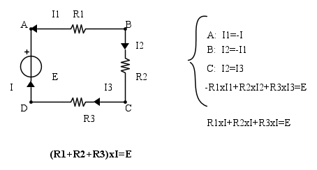

1) Definizione di nodo: dalla fisica II so che si dice nodo un punto del cirucito dove convergono almeno 3 conduttori, il libro di elettrotecnica riduce il numero di conduttori a 2; il che ha senso perché il numero di maglie indipendenti,in entrambi i testi,è dato come l-n+1 con l numero di rami e n numero di nodi. Quindi se ho il seguente circuito
se considero come nodo il punto dove converogno 3 conduttori, avrei 3-0+1=4 maglie indipendenti, se invece considero nodo il punto dove ne converogno due, allora ho 3-3+1=1 maglia e mi pare giusto.
2)La sequente maglia sembra non rispettare la legge di Kirchhoff per le maglie
Se applico la legge di Kirchhoff per le maglie, ho:
-i_1R_1-i_2R_2=0
i_1=-0,5i_2
Ma per la legge di Kirchhoff ai nodi, ho
i_1=-1A
Allora
i_2=2A
Ma in realtà anche i_2 dovrebbe essere pari ad 1A perché R_1 ed R_2 sono in serie. L'unica cosa che mi viene in mente è che dovrei considerare la tensione ai capi del generatore di corrente, ma è una cosa che non ho mai visto fare quando si applica la LKT.

In relazione al problema posto all'inizio:
L'antico Olivieri-Ravelli dice "I circuiti elettrici che si incontrano in pratica formano spessa una rete più o meno complessa in cui si distinguono un certo numero di circuiti contigui variamente collegati tra loro. In tal caso tutti i punti in cui sono collegati tre o più conduttori tra loro vengono detti nodi, mentre ciascun circuito chiuso formato da tanti lati consecutivi costituisce una maglia".
Non è necessario che tra due nodi successivi di una maglia ci sia un componente , anche perché si può sempre immaginare la presenza di un componente corto circuito o circuito aperto.
Ed è chiaro che il nodo ha minimo tre conduttori: altrimenti qualsiasi punto del circuito sarebbe considerabile come "nodo".
Ma, principalmente:
Non è che voler applicare la definizione di "maglie" i due schemi presentati è una assurdità?
Maglie saranno se fanno parte di un insieme più complesso.
In tal caso acquistano senso solo come parti dell'insieme.
Così come sono disegnati sono solo dei generatori con due resistenze in serie. Il che non è né un circuito complesso, né una sua maglia né tanto meno ha nodi.
Se li intendiamo così come sono disegnati sono solo dei generatori con due resistenze in serie. Il che non è né un circuito complesso, né una sua maglia né tanto meno ha nodi.
Mentre lo schema postato dopo ha maglie e nodi (di tre conduttori...)

1) A rigore bisogna dire 2, ma nessuno si mette a risolvere un circuito semplice, caratterizzato con evidenza da un'unica corrente, quindi risolvibile immediatamente con una equazione, scrivendo un sistema di lequazioni come, nel caso che porto ad esempio
2) Le leggi di Kirchhoff occorre scriverle correttamente e non lasciare dei pezzi per strada
\begin{array}{l}
 - {i_1}{R_1} - {i_2}{R_2} = {V_J}\\
{i_1} = {i_2} =  - J\\
{V_J} = \left( {{R_1} + {R_2}} \right)J
\end{array}

Messaggioda Foto UtenteDLz » 29 giu 2016, 13:10
Allora, come avevo scritto all'inizio è da considerare la tensione ai capi del generatore di corrente. Ma perché allora in tutti gli esercizi che ho visto fino ad ora (compresi quelli del mio libro di testo), ho visto che le tensione ai capi dei generatori di corrente non viene considerata?
