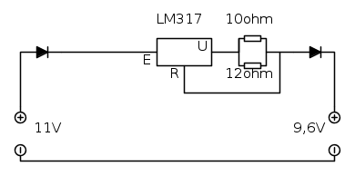

Ciao a tutti, ho costruito il classico carica batterie a corrente costante usando un lm317 e come resistenza un parallelo tra 10 e 12 ohm per ottenere una corrente di 230mA per caricare un pacco batterie formato da 6 stilo nimh da 2500 mAh ma c'è un problema. Misurando la corrente di carica questa risulta di soli 50mA. Ho provato a cambiare l'lm317 perché ne avevo usato uno di recupero ma la corrente è la stessa. Cosa posso fare?

Postare lo schema completo con l'indicazione dei componenti impiegati.

Quale è la tensione con cui alimenti LM317 ?

Circa 11V, ci sono arrivato mettendo qualche diodo in serie. E alle batterie arrivano circa 9,6V, c'è un diodo di protezione in uscita.
Ho problemi per fidocad, devo installarlo su ubuntu, ora vedo!

Tensioni senza batterie collegate!

Scusate per tutti questi post ma la corrente assorbita è di 30 mA. Possono dare fastidio i 5 diodi in serie per abbassare la tensione a 11V, è un lavoraccio lo so! Ho usato un trasformatore 220-12V raddrizzato!

A mio parere la tensione di alimentazione è troppo bassa. LM317 richiede almeno 3V tra vin e vout (a carico...).

Concordo sul fatto che la tensione d'ingresso potrebbe essere bassa nonostante la poca corrente richiesta; perche' hai usato dei diodi per abbassare quella originale che si suppone superiore e piu' idonea?
