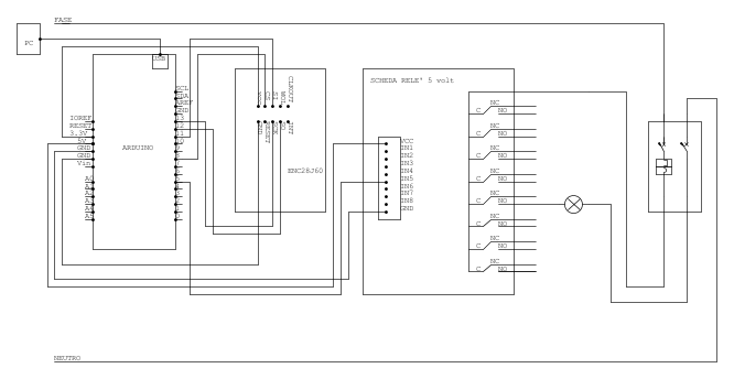

Messaggioda Foto Utentebj77bj77 » 10 lug 2016, 13:05
non mi dici niente dello schema??? :D

Messaggioda Foto UtenteCandy » 10 lug 2016, 13:12
Candy ha scritto: Rappresenta meglio l'alimentazione in c.c. di tutto il sistema.

Messaggioda Foto Utentebj77bj77 » 10 lug 2016, 13:20
probabilmente è una immensa asinata ma non so come disegnarlo.. la cc è alimentata esclusivamente da porta USB

Messaggioda Foto UtenteCandy » 10 lug 2016, 13:25
Male.
Ma prima di cercare una ricetta, riesci a rappresentare lo schema completo a partire da un terminale di ingresso della scheda rele`, fino alla bobina?

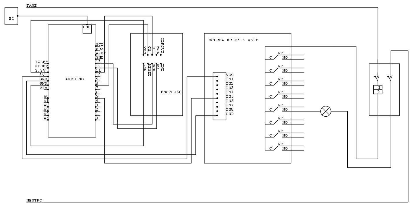

Messaggioda Foto UtenteMax2433BO » 10 lug 2016, 15:12
Scusa se mi intrometto Mauro, in rete ho trovato questo schema relativo alla scheda relè, che sembra identica a quella citata nel primo post...
... se Foto Utentebj77bj77 conferma, può riportarlo qui con fidocadJ, altrimenti lo può correggere/integrare rispetto a quello della scheda in suo possesso.

Messaggioda Foto UtenteCandy » 10 lug 2016, 20:00
Dopo aver visto lo schema di OP avevo subito meditato la sensazione che il problema fosse causato dall'alimentazione del tutto fatta molto male. Ringrazio anche l'autista per il contributo, che praticamente conferma la mia sensazione.
OP, devi rifare l'alimentazione del sistema. Procurati un 5 V stabile, magari anche un caricabatterie per cellulare dismesso, basta che esca con 5 V e possibilmente 500 mA o meglio 1 A. Collega le varie schede in comune solo con il riferimento GND, usando un conduttore un poco grosso, magari 1 mm quadro, con il nodo comune il piu` vicino possible all'alimentatore e, parimenti, alimenta i vari 5 V di ciascuna scheda, separatamente, partendo di volta in volta dall'alimentatore, ed elimina i vari jumper di messa in comune dei vari 5 V. Poi riprova, e riporta i residui di problema, eventuali, che ti restano.

Messaggioda Foto Utentebj77bj77 » 11 lug 2016, 21:10
Max2433BO ha scritto:Scusa se mi intrometto Mauro, in rete ho trovato questo schema relativo alla scheda relè, che sembra identica a quella citata nel primo post...
O_/ Max
confermo.. dovrebbe essere lui
