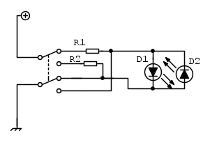

Ciao a tutti, ho acquistato alcuni led bicolore -con soli due piedini- bianco caldo, dei quali purtroppo non ho disponibili le specifiche. Invertendo la polarità cambia il colore e fin qui nessun problema, però mi chiedevo come funzionasse per il resistore di limitazione: di solito il rosso ha 2v di caduta e il bianco caldo intorno a 3,4v. Volendo alimentarlo con 5v come mi dovrei orientare?
Devo trovare una via di mezzo tra i due? Quindi avendo poi il bianco meno luminoso...
Grazie, buona calda domenica

[3] Re: Led bicolore due pin, quale resistore?
Messaggioda Foto Utenteshineon82 » 10 lug 2016, 18:38
Pensavo, se non ho capito male, di poter collegare uno switch a levetta on-off-on con 6 pin e da lì a una presa USB

[4] Re: Led bicolore due pin, quale resistore?
Messaggioda Foto UtenteIsidoroKZ » 10 lug 2016, 18:40
Metti due resistenze prima dello switch che credo sia un DPDT. Fai uno schema cosi` si capisce che interruttore vuoi usare.

[6] Re: Led bicolore due pin, quale resistore?
Messaggioda Foto UtenteBrianz » 10 lug 2016, 19:11
Con questo hai una resistenza per ogni led
Usando un deviatore con posizione centrale off puoi avere anche la situazione di led spenti

[8] Re: Led bicolore due pin, quale resistore?
Messaggioda Foto UtenteBrianz » 10 lug 2016, 19:26
Puoi anche fare così
Rispetto al precedente usi un deviatore invece che un doppio deviatore, ma hai un consumo di corrente maggiore dovuto al fatto che R1/R2 sono sempre collegati tra Vcc e gnd

[9] Re: Led bicolore due pin, quale resistore?
Messaggioda Foto UtenteIsidoroKZ » 11 lug 2016, 8:23
Brianz ha scritto:Puoi anche fare così...
Non funziona se alimentato a 5V, non c'e` abbastanza tensione. La tensione dell'equivalente Thevenin rispetto al negativo e al positivo deve essere maggiore della rispettiva tensione di led. Se un led e` da 3.4V e l'altro da 1.8V non puoi avere una tensione equivalente che soddisfaccia le due richieste se la tensione di alimentazione non e` abbastanza piu` elevata della somma delle due tensioni di led.
