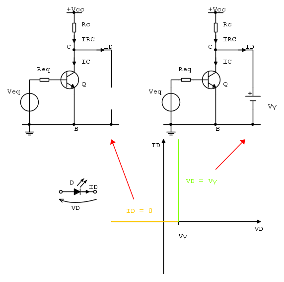

Quindi, in generale, quando ho un carico (qualunque esso sia) collegato a Vc, devo considerare che Rc è in serie al carico e attraversato da una corrente data da Ic+Icarico.
A questo punto, come si trova che Vc=1.4V?

A me viene una corrente negativa nel caso in cui il LED sia considerato acceso, il che significa che l'ipotesi non è vera. Allora il LED è spento (ovviamente il LED non può essere sia acceso che spento :D )

Si, giusto. Avevo dimenticato un meno.
Ma come sei arrivato a dire che Vc=1.4V?

Quando il LED è in conduzione ai suoi capi c'è una tensione pari alla tensione di soglia (faccio riferimento al modello disegnato nel grafico) quindi si pone V_{D} = Vγ (secondo circuito).
Una volta verificato che il LED NON è in conduzione (perché si ottiene una corrente I_{D} negativa) lo si considera un circuito aperto quindi I_{D} = 0 (primo circuito) e si calcola V_{D} che sarà minore di Vγ.

Buona spiegazione. Grazie! :ok:
Quindi:
punto A
D è OFF e Vc=Vd=1.33V che conferma anche l'ipotesi di Q in regione attiva.
Punto B
V_{eq}=0.62V<V_{BE}
Allora Q è spento.

Dai miei conti, ottengo che con V_{cc} = 10V, ho
V_{eq} = 0.625V < V_{BE}
Quindi l'alimentazione non riesce ad "accendere" il transistor. La R_{B_2} ammazza la polarizzazione, perché "ruba" troppa tensione a R_{B_1}. Non vorrei che la traccia fosse sbagliata, e siano state scambiate R_{B_2} e R_{B_1} nello schema, perché questo risultato è molto strano.
EDIT: avevo dimenticato il diodo corrispondente alla giunzione base-collettore.
Se la traccia fosse giusta, avresti che il transistor è spento, e lo schema equivalente sarebbe:
Ultima modifica di Foto Utentefaberz il 12 lug 2016, 14:14, modificato 1 volta in totale.

Si, hai ragione. ho sbagliato a ricalcolare Veq. In effetti viene Veq<Vbe.
Non so cosa dirti...

Se la traccia non è sbagliata (ma quei 150 k\Omega mi insospettiscono non poco), allora ti ritrovi un circuito con due diodi. Al diodo D_{bc} sostituisci il suo modello di generatore di tensione, e hai fatto.
Comunque foorse c'è un errore nella posizione dei due resistori nello schema, Oppure sto dicendo un sacco di cavolate :?

Non capisco. Da dove esce quel secondo diodo?

La giunzione base-emettitore è ad una tensione minore della sua V_\gamma, che è la tensione dalla quale in poi comincia a condurre. Quindi è un circuito aperto.
Ma non dobbiamo dimenticarci che c'è anche la giunzione base-collettore, che è quello che rimane del transistor quando il diodo base-emettitore è "spento".
