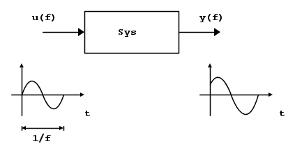

Ciao Mauro,
H(f) è una funzione, che prende in ingresso dei valori reali, e restituisce in generale dei valori complessi.
Nell'abito della teoria dei sistemi, prende il nome di risposta armonica. Essa è definita come l'uscita fratto l'ingresso di un dato sistema, quando l'ingresso è una sinusoide di ampiezza unitaria e pulsazione 2 \pi f
Ossia
H(f)=\frac{y(f)}{u(f)}
Le dimensioni, dipendono dal sistema fisico in esame.

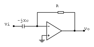

Nel caso che hai citato:
Si ha
V_o = -\frac{R}{-jXc} V_i
ove
-jXc=\frac{1}{j 2 \pi f C}
sostituendo si ottiene
H(f)=\frac{V_o}{V_i}=-j 2 \pi f RC
L'analisi dimensionale è
1=\frac{V}{V}=\frac{\Omega}{\Omega}=1
Spero di aver chiarito qualche dubbio! :mrgreen: O_/

Solo un appunto da 'rompiscatole': l'impedenza del condensatore non è -jX_c ma jX_c, perché è la reattanza a essere negativa, -\frac{1}{\omega C}

Si tratta solo di essere chiari, non vedo in vantaggio della tua definizione rispetto alla mia.

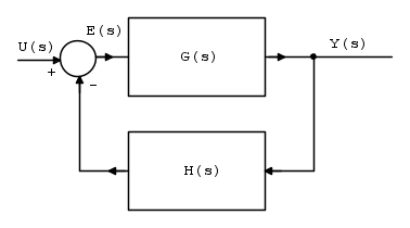

1. H è il blocco di retroazione convenzionalmente si usa questa lettera per indicare una funzione di trasferimento che riporta l'uscita al nodo d'errore.
U(s) : Ingresso del sistema ( riferimento )
Y(s) : Uscita del sistema
E(s) : Segnale d'errore
G(s) : Funzione di trasferimento del sistema
H(s) : Retroazione
Notare che tutte le variabili ed i blocchi sono in funzione della variabile compessa s ( espressi cioè con la trasformata di Laplace ).
Un caso particolare è s = j\omega = j 2\pi f ovvero sostituendo un numero complesso con sola parte immaginaria che risulta quindi funzione unicamente della frequenza.
2. Come nelle funzioni racchiude l'argomento della funzione stessa.
3. f è la frequenza.
4. H in genere viene utilizzato come blocco un ingresso un'uscita ma in generale potrebbe essere anche multi-input multi-output però convenzionalmente non si indica con la lettera H. La rappresentazione è relativa alla funzione di trasferimento che descrive come si comporta il blocco in frequenza.
5. Si legge come le funzioni classiche f(x) ="effe di x" H(f) ="acca di f"
6. E' una convenzione abbastanza diffusa utilizzare G ed H per indicare la catena diretta e quella di retroazione.

DanteCpp ha scritto:Si tratta solo di essere chiari, non vedo in vantaggio della tua definizione rispetto alla mia.
Sono d'accordo, però la prima volta che ho tentato l'esame di elettrotecnica sono stato bocciato per questa cosa, con tanto di lavata di capo davanti a tutti (probabilmente aveva appena litigato con la moglie :mrgreen: )

Dal punto di vista del calcolo non cambia nulla ma la definizione ufficiale è quella che ha riportato Foto UtenteStokes per cui deve essere impiegata quella.

Stokes ha scritto:probabilmente aveva appena litigato con la moglie
Penso anch'io che sia una spiegazione, ma se la bocciatura è stata solo per quello, hai subito, dal mio punto di vista, una grave ingiustizia.
La reattanza è il rapporto tra valori efficaci di tensione e corrente sia nell'induttore che nel condensatore. Nessuno dei due valori è negativo.
Il segno meno lo si deve mettere per la relazione di fase quando si rappresentano le grandezze come fasori.
Poi, chiaro, l'impedenza è definita come numero complesso, la reattanza è la sua parte immaginaria e con una capacità la parte immaginaria è negativa.
Sono due approcci diversi.
