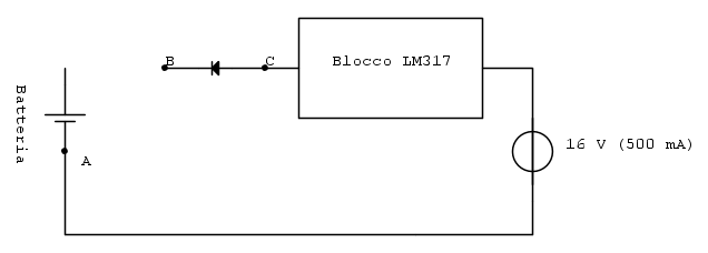

Salve volevo capire e chiarire alcuni dubbi su un mio carica batteria tampone riguardante una batteria al piombo da 12v 5 AH …
Ho usato 2 LM317, il primo per regolare la tensione a 13,8 e il secondo per regolare la corrente, circuito che non descrivo (e lo dichiaro semplicemente Blocco LM317), questo è il circuito :
Ho dei dubbi di realizzazione che mi sono venuti testando in alcuni punti il circuito.
- Allora se verifico con un tester la tensione a circuito aperto sui punti A e C ottengo correttamente 13,8 volt a 500 mA.
- Sempre a circuito aperto se misuro la tensione dopo il diodo, la tensione sale a 15,5 volt e la cosa già mi risulta strana, mi chiedo in questo caso la tensione non dovrebbe scendere di 0,7 volt e quindi portarsi a 13,8 -0,7 a 13,1 V?
- Ora pero se inserisco la batteria di 12 volt collegando il polo positivo su B e il negativo in A) e misuro
La tensione in A e B, quindi dopo il diodo, ottengo 13,3 V
Ora mi chiedo per ottenere una ricarica tampone corretta, devo aumentare la tensione di modo che dopo il diodo ottengo 13,8 V senza batteria attaccata, se si perche dopo il diodo la tensione sale invece di diminuire ???
Da premettere che la batteria se la scarico e la inserisco nel circuito si ricarica dopo 14 15 ore
ma non capisco se questi valori sono coretti sl circuito, se in pratica i 13,8 volt devo ottenerli
dopo il diodo a circuito aperto o prima del diodo come ho fatto, e perche la tensione dopo il diodo mi aumenta invece di dimuire ?

Sei un po' confuso nelle descrizioni, e poi se non metti lo schema completo... come si trovano eventuali errori?
- il diodo andrebbe messo altrove (trovi schemi LM con il diodo di protezione nel punto giusto) comunque effettivamente quello che dici è strano
- tensione a circuito aperto O a 500mA? Non si capisce...
- LM che regola la corrente dovrebbe essere messo prima di quello che regola la tensione, è così?
- ogni LM vuole 3V di caduta... se parti da 16V non riesci a stabilizzare a 13,8V...

Probabilmente ti capita un curioso fenomeno frequente:
Sulla tensione fra massa e punto C hai presente la tensione continua di 13,8 V con su sovrapposto un poco di rumore elettrico per esempio 1,5 Veff corrispondenti a 1,7 V di picco.
Quando misuri la tensione fra massa e B con un multimetro elettronico che assorbe pochissimo,il diodo raddrizza il rumore e leggi 13,8 + 2 = 15,5 V. Se usassi un vecchio tester a indice che assorbe di più il fenomeno non si presenta.
O forse il LM317 oscilla.
Hai messo i condensatori di filtro da 0,1 uF fra uscita LM317 e massa?
Hai dei fili lunghi?
Prova a caricare il circuito inserendo un resistore da 10 kohm fra B e massa, la tensione dovrebbe scendere.
In realtà sotto carico la batteria viene alimentata a 13,8 -0,7 caduta diodo = 13,1 V.
Ti conviene regolare il LM317 in modo che siano applicati proprio 13,8 V alla batteria in tampone.

Quindi mi stai dicendo che il modo corretto di tarare il mio circuito è con la batteria inserita sotto carica, Quindi dovrei portare il valore dopo il diodo, da 13,3 a (13,6 13,8), tenendo la batteria
sotto carica e misurando col tester ?
Si ho messo i condesatori sull' lm317 da 10 uf e 0,1 .
La tensione iniziale è di 16,5 volt (per il generatore DC)per la precisione so che il drop-out dell' LM317 è di 3 volt, pensavo che bastasse 3,5 volt in più.
Ma cosa cambia se metto LM317 che regola la tensione prima dell'Lm317 che regola la corrente, non dovrebbe essere la stessa cosa ?
Io vorrei mettere Lm317 che regola la tensione prima di quello che regola la corrente perché vorrei usare l'uscita da 13,8 anche sul mio circuito e non solo per caricare la batteria , questo cosa comporta se li inverto ?

3-3,5V di caduta per OGNI LM, se metti in serie reg tensione e corrente la regolazione è sempre efficace solo con 7V di dropout...
Se metti il reg corrente in fondo...la sua caduta di tensione non potrà essere controllata dal reg tensione...
Forse basterebbe il solo regolatore di tensione, se come sembra l'alimentatore è in qualche modo limitato a 500 mA...
