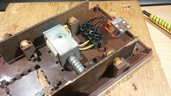

ciao, vi volevo chiedere di ragionare assieme su una cosa che mi e successa.
l'altro giorno abbiamo fatto pulizia del garage a casa e dal nulla è risorto questo ronzatore:
ovviamente non potevo tirarmi indietro dal testare la sua efficacia,
oggi ho deciso di provare ad alimentarlo, ho provato prima il ronzatore verticale, quello più piccolo; ho attaccato fase e neutro e alimentato attraverso un fusibile Gg da 2A (che utilizzo sempre in questi casi cosi in caso di guasto interviene il fusibile e per il piacere di tutti i familiari).

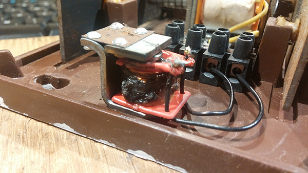

una volta dato tensione sento che fa solo un colpettino fiocco, misuro la tensione sul mammut=0Vac. Provo il fusibile e scopro che e' intervenuto, siccome in passato mi era gia sucesso che dando corrente ad alcuni apparecchi elettronici il fusibile intervenisse anche se l'apparecchiatura è sana(penso causa picco carica condensatori) decido di eliminare il fusibile e alimentarlo direttamente dalla presa di casa.
Risultato:
la bobina piccola ha preso fuoco!!! , i magnetotermici di casa non sono neanche intervenuti! :shock: ho staccato subito la presa e per fortuna non e successo niente, (per fortuna che era avvolto da un giubetto resistente all'arco elettrico).
mi e venuto subito in mente che facilmente la tensione nominale della bobina doveva esser stata 12/24Vca invece di 230...
c'era un modo per prevederlo prima(ovviamente non 'è alcun riferimento a marca/modello dati di targa )?
fare una misura col tester della resistenza dell'avvolgimento ci può dire qualcosa?

Messaggioda Foto Utenteibra » 27 ago 2016, 21:14
ma quello è un du-ton da 12 volt :!:
Foto Utenteibra
1.282 3 4 6
Messaggi: 2100
[3] Re: near miss ronzatore vintage bursted
Messaggioda Foto Utentesetteali » 27 ago 2016, 21:22
esatto, è un din-don a 12V AC .
Ma da qualche parte sul contenitore ci deve essere scritta la tensione di lavoro.
Quella bobina, con un po' di pazienza la puoi svolgere contando le spire e riavvolgerla.
Sempre che la 230VAC non abbia rovinato anche quella della suoneria.
Devi controllarla prima di ridare tensione.....ma no 230VAC.

[4] Re: near miss ronzatore vintage bursted
Messaggioda Foto Utenteibra » 27 ago 2016, 21:23
eh ti credo che la bobina ha preso fuoco, l'hai alimentata a una tensione 20 volte superiore e con una potenza di almeno 3000 W :!: Vuoi che non si bruci?

Messaggioda Foto Utentesetteali » 27 ago 2016, 21:31
Aggiungo..
Mi pare di ricordare che questo, ha due funzioni, una è un ronzatore ed è quello che ti si è bruciato.
L'altro è il din-don e se provi a dargli 12VAC sentirai che appena dai tensione, fa " din " e quando lasci tensione, fa " don ".
