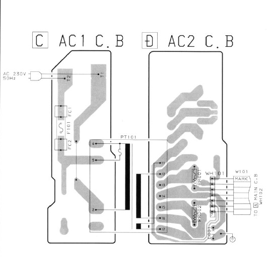

Dal modello della radio che ospitava il trafo, si può risalire al suo schema e quindi alle sue caratteristiche ...
ad esempio se si tratta di un Aiwa RRST ...
Trafo Aiwa.jpg (84.78 KiB) Osservato 3567 volte
da qui

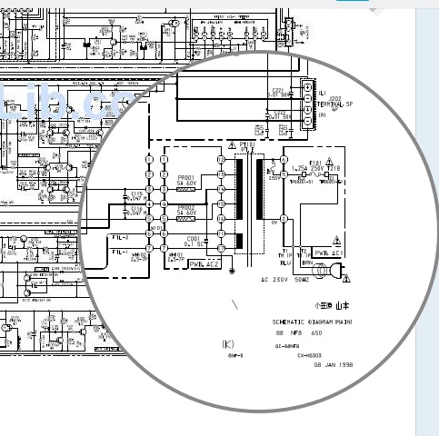

allora lo schema del trafo è :
TRAFO SCHEMA AIWA.jpg (34.16 KiB) Osservato 3530 volte

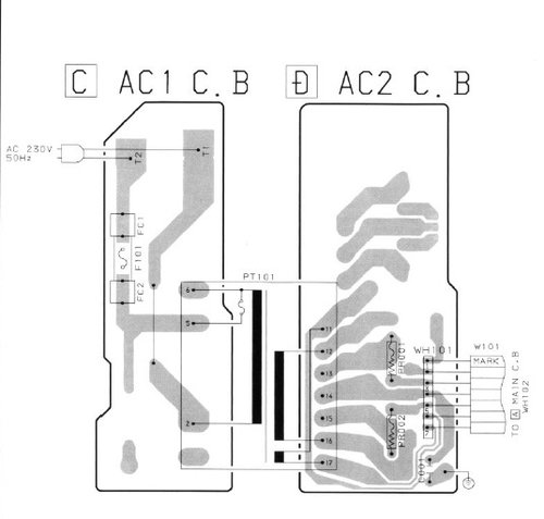

mentre i collegamenti sul suo ex PCB erano:
[16] Re: informazioni su trasformatore
Messaggioda Foto Utentelorenzo99 » 28 ago 2016, 12:19
si proprio così, perciò è un trasformatore da 60 volt e 5A

Come giustamente scritto da Foto Utentealev, il "trasformatore" fornisce al secondario, ovvero al suo circuito di uscita tensione in forma alternata, ridotta rispetto alla tensione fornita al suo primario, ovvero il circuito di ingresso.
Per quanto concerne i valori di tensione che fornisce, ora che hai lo schema, meglio raffigurato nella foto PCB che ti ho allegato, puoi misurare con un multimetro in portata per volt alternata, le tensioni che hai disponibili ...tipo fra i reofori 12-16 e 11-17 ...
per trasformarla in continua devi utilizzare un ponte raddrizzatore ed un condensatore di livellamento come ben spiegato in questo articolo: Alimentazione dei circuiti sperimentaliby Foto Utentemarco438 che con l'occasione saluto ... ;-)
