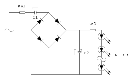

no.... un classico ponte diodi + condensatore ti permette esclusivamente di ottenere una tensione raddrizzata pari teoricamente a 1,41 x Vac.
Quando si stabilisce un ripple massimo si deve anche specificare con quale carico applicato.
Se vuoi anche ridurre l atensione ci sono vari metodi, mi viene in mente quello usato nelle lampadine a LED tipo "pannocchia", un metodo pericoloso perché non isola galvanicamente il circuito dalla tensione di rete.
Lo schema è tipo questo:
ne avevo parlato qui:
http://www.electroyou.it/richiurci/wiki ... iera-a-led
ci sono una serie di articoli, es di isidorokz, che ne parlano approfonditamente, per esempio
http://www.electroyou.it/isidorokz/wiki ... ne-da-rete
Ti tocca studiare... e se vuoi consigli mirati impara a usare FidocadJ per inserire gli schemi elettrici!
