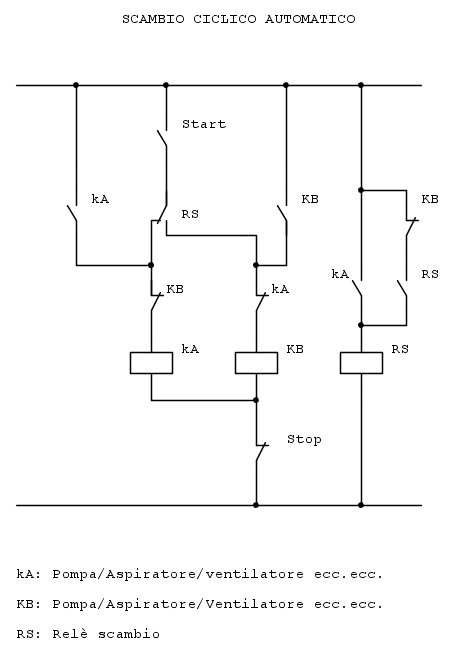

Messaggioda Foto Utentegabrisav » 4 set 2016, 0:11
Errore mio, in [9] ho postato lo schema non corretto
Vedi se così va bene

Messaggioda Foto UtenteFedib » 4 set 2016, 1:14
Nemmeno cosi funziona, con il plc le cose sono state eseguite diversamente e nel modo corretto, forse con una diversa interpretazione . L'unica cosa che è cambiata dal precedente schema a quello di ora sono le auto-ritenute eseguite correttamente , ma il circuito non funziona per il motivo cui è stato creato. In questo momento premendo start rimane solo KB auto-ritenuto

Messaggioda Foto Utenteg.schgor » 4 set 2016, 7:47
Forse non ti è chiaro che nello schema originale START è un interruttore
(pompa inserita/disinserita) e non un pulsante di avviamento
(come fa pensare il nome).Infatti non vi è era alcun pulsante di STOP...
L'ultimo schema del post[22] sono d'accordo che non funziona.

Messaggioda Foto Utentegabrisav » 4 set 2016, 8:58
Quindi si torna al primo schema, con tutto il circuito passante da "sicurezza/stop ". e usando un comando on -off e nn un pulsante per Start

Messaggioda Foto Utenteg.schgor » 4 set 2016, 10:44
Scusa, ero di fretta e ho preso per buona l'obiezione di Foto UtenteFedib
In realtà dovrebbe funzionare anche lo schema con i pulsanti
poiché KB non può attivarsi essendo aperto il contatto kA(NC).

Messaggioda Foto Utenteelettricista40 » 5 set 2016, 14:45
allora rs deve essere un rele a impulso o passo passo cioe' un rele con "memoria" che non ha bisogno di autoritenuta.Poi metterei un temporizzatore che ritarda lla diseccitazione della prima pompa e ritarda l'eccitazione della seconda pompa.

Messaggioda Foto Utenteblusol » 5 set 2016, 16:48
Se gli start/stop sono dei pulsanti dovrebbe funzionare.
Poi se usi il passo passo o un bistabile ti poi evitare l'autoritenuta sul circuito dell'ausiliario RS come dice Foto Utenteelettricista40

Messaggioda Foto Utenteelettricista40 » 5 set 2016, 18:36
Scusate ma il contatto RS e' un contatto normalmente chiuso del re'le RS? Se si lo schema non funziona.

Messaggioda Foto Utentegabrisav » 5 set 2016, 18:41
Quale, quello per lo scambio o quello dell'autoritenuta?
