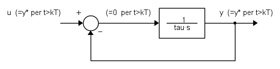

Credo che la stessa cosa che ho detto sopra possa essere verificata anche per un processo passa-alto, che è perfettamente realizzabile nella realtà.
Se restringi i possibili processi a dei passa-basso penso sia vera.
Prendi un passa-basso a guadagno DC unitario (per semplicità).
Disegnalo come un integratore con retroazione.
Potrai vedere che, quando l'uscita ha il valore desiderato, per mantenerla costante occorre che l'ingresso dell'integratore sia nullo, cioè occorre applicare il valore desiderato all'ingresso.

Messaggioda Foto UtenteStefano91 » 12 set 2016, 18:42
SandroCalligaro ha scritto:
Però, io so che il processo "derivatore" è fisicamente non realizzabile. Cosa accadrebbe con un sistema fisicamente realizzabile, ad esempio G(s)=1/(s+p) con p>0?
Ok, ti ringrazio.
Quindi, quello che ho scritto prima e cioè:
"Per quanto riguarda "u(h) = cost ∀h≥k", secondo me è verificata perché l'uscita deve necessariamente seguire l'andamento dell'ingresso e quindi costante a partire da h=k.
Ad esempio, non potrò mai avere u(h)=cost ∀h≥k+1 e l'uscita che assume identicamente il valore desiderato per ogni t≥ kT.
Infatti, una generica uscita non si potrà mai assestare (ad un valore costante) prima che si assesti l'ingresso(cioè la variabile di controllo)."
secondo te, è corretto?
