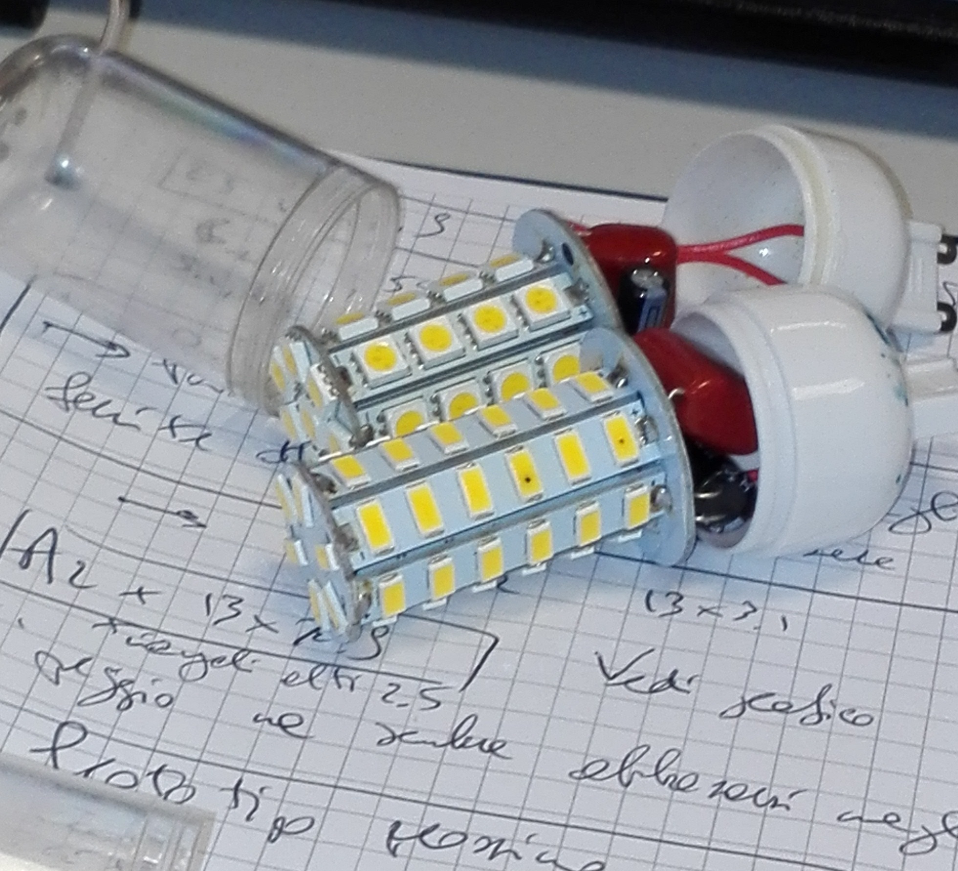

A quanto pare utilizzano i recenti 5730, e si direbbe il solito circuito di alimentazione semplificato, a giudicare dal costo,se non hai necessità di un numero elevato di lampade led G9, prova a considerare un costruttore affidabile ... almeno per provare una lampada ... ;-)

@mir: ovviamente le mie sono ipotesi...ma mi piace elucubrare...
Come detto nel post 23 la rottura è strana, ma se come succede a volte i LED si rompono andando in corto... si può innescare un effetto a cascata, perché con quel semplice circuito di polarizzazione se un LED va in corto gli altri vengono sottoposti a V maggiore... fino ad arrivare a surriscaldamento della R serie... se poi va a fuoco un condensatore mi arrendo ai misteri delle cinesate!
Geralt: io non comprerei LED affogati nel silicone, con l'eccezione delle strip LED ermetiche (che però dissipano sul retro pochi W/metro.
Le "pannocchie" a mio avviso devono avere i LED un minimo distanziati, montati su piastrine metalliche che aiutano a smaltire il calore. Eventualmente ricoperti da una calotta trasparente ma non affogati nel silicone.

richiurci ha scritto:se come succede a volte i LED si rompono andando in corto... si può innescare un effetto a cascata, perché con quel semplice circuito di polarizzazione se un LED va in corto gli altri vengono sottoposti a V maggiore..
d'accordo, ma la sovratensione in maniera istantanea tira giù tutta la serie, nel senso che tempo per effetto joule ce ne è veramente pochissimo; questo per dire che immagino la possibilità di un guasto su di un diodo led e le conseguenze dette, meno immagino che il riscaldamento provochi il corto di un diodo led, con le esigue intensità di correnti in gioco, sempre ammesso e non concesso che i componenti siano correttamente dimensionati.
richiurci ha scritto:..se poi va a fuoco un condensatore mi arrendo ai misteri delle cinesate!
questa la vedo più plausibile, e senza molto mistero se il condensatore sia stato sottodimensionato. ;-)

mmmmm...dovrebbe essere un C con ESR veramente basso, e può essere ma... forse ci aveva preso da subito Jandrea (post n.8) perché se confronti la lampada bruciata con le nuove...sembra vaporizzata la R serie, e il C annerito perché ci stava di fianco.
A me sembrava improbabile, perché di solito i LED si "aprono" e perché Geralt spergiura di una rottura simultanea all'azionamento di un relè...
Sto elucubrando troppo :mrgreen: :mrgreen:

Hai detto bene te in un precedente topic ...si dovrebbe togliere il silicone dal corpo lampada ..ovvere "fare l'autopsia alla lampada led" per capire cosa sia successo ... :D

fosse mia sarebbe già sul tavolo operatorio :mrgreen: :mrgreen:

Togliere il silicone non è facile, prova con un taglierino. Ma serve a poco, se sono affogati e con un danno così (e la qualità che hanno dimostrato) non le riparerei.
Ecco le mie due sul tavolo operatorio:
in quella bassa si intravedono i due LED con un piccolo segno di bruciatura (risultano circuito aperto)
Mi ripeto, io andrei su LED 5630 o 5730, i 2835 sono preistoria. Ogni LED 5730 fa almeno il doppio della luce di un 2835... tienine conto anche perché i W dichiarati non sempre sono realistici
