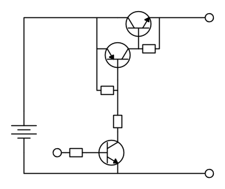

Buongiorno a tutti! O_/
volevo chiedervi un aiuto dato che ho dei problemi con un circuito che sto realizzando. Ho due condensatori da 1mF in parallelo che devo caricare quando do un determinato comando e successivamente li voglio scaricare su un carico. Quindi avevo pensato di mettere tra l' alimentazione e i condensatori un interruttore (HIGH SIDE) e sotto i condensatori un altro interruttore (LOW SIDE con un npn) in modo da poter controllare quando scaricare/ caricare ecc.
Tuttavia non riesco a progettare l' interruttore high side, ho scartato l' uso degli npn dato che non riuscendo a farli saturare in questa configurazione perderei troppa tensione che nn andrebbe sui condensatori, quindi ho valutato l' opzione di realizzarlo con un pnp che a sua volta viene comandato da un npn, tuttavia facendo i calcoli per le resistenze ottengo il risultato che anche quando il pnp non dovrebbe condurre (off) conduce lo stesso. Sapete dirmi qual è il problema ? O in che altro modo posso fare?
Vi ringrazio!
allego la foto del circuito
disegno del circuito
Intendi dire 2 condensatori da 1 millifarad :?:

Secondo me con quello schema al massimo puoi solo caricarli... e basta, non c'è nient'altro che li può scaricare su di un ipotetico carico.

nello schema di Foto Utentesimo85 la resistenza rd è il carico dove l'OP dice di voler scaricare il condensatore ?
Se poi anziché transistor venissero usati dei mos-fet non ci sarebbero in gioco le giunzioni e quindi maggiore tensione di carica e maggiore corrente di scarica.
Mi sbaglio??

setteali ha scritto:la resistenza rd è il carico dove l'OP dice di voler scaricare il condensatore ?
Si.

ibra ha scritto: ..Secondo me con quello schema al massimo puoi solo caricarli... e basta, non c'è nient'altro che li può scaricare su di un ipotetico carico...
:-) Secondo me addirittura quello schema non fa proprio nulla dato che con lo high side chiuso e il low side aperto i condensatori non chiudono il circuito col riferimento ;-) ... e via dicendo. O_/
