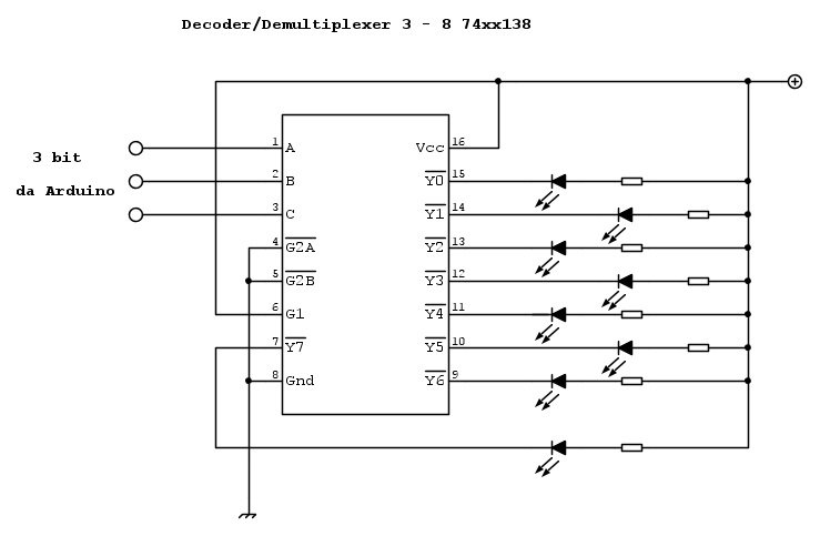

Buongiorno a tutti,
sto realizzando un presepe controllato da un arduino, sono più che altro un programmatore per cui ho molte lacune nella parte propriamente elettronica.
La parte dove sono arenato è l'accensione delle luci delle case nella fase notturna. Avevo intenzione di utilizzare 2/3 LED gialli per ogni casa a seconda della dimensione della casa, per diciamo 8 o 10 case. Mi sarebbe piaciuto evitare che tutti i LED si accendano contemporaneamente, preferisco un'accensione pseudocausale delle varie luci nell'arco di 3 secondi; Analogamente vorrei trattare nello stesso modo lo spegnimento.
Vorrei però evitare di riservare 8 pin di arduino per questa funzione perché mi ruberebbero troppe uscite, vi chiedo cortesemente se qualcuno può aiutarmi a realizzare un circuito a questo scopo.

Nei miei lontani ricordi di studio, mi verrebbe da suggerirti l'utilizzo di un decoder/demultiplexer 3 - 8, così potresti usare solo 3 linee dati di arduino per pilotare 8 uscite:
... Però attendi la risposta anche di chi è più avvezzo del sottoscritto a masticare elettronica
, soprattutto per la scelta corretta del modello di deocder da utilizzare più specifica per i tuoi interessi.
Max

Max2433BO ha scritto:Nei miei lontani ricordi di studio, mi verrebbe da suggerirti l'utilizzo di un decoder/demultiplexer 3 - 8, così potresti usare solo 3 linee dati di arduino per pilotare 8 uscite:
Se fai così basta una unica resistenza per tutti i led, che però deve essere 1/8 della resistenza "solita".

PietroBaima ha scritto:(...) che però deve essere 1/8 della resistenza "solita".
... scusa, ma perché 1/8 della resistenza "solita"???
Dal momento che il 74xx138 manda a livello basso un'unica uscita per volta, ho compreso il perché dell'utilizzo di un'unica resistenza al posto delle 8, ma non dovrà comunque essere uguale ad una di queste 8? In fin dei conti il led che si attiverà, di volta in volta (supposti i led tutti uguali), assorbirà comunque la medesima corrente e quindi avrà bisogno dello stesso valore di resistenza di limitazione come se ci fosse una resistenza per ogni diodo led...
... o sbaglio?

E' una questione di duty cycle.
Se tu attivi i LED mediamente per 1/8 del tempo ti serve una corrente mediamente 8 volte maggiore per ottenere la stessa luminosità.
Non ho controllato se il driver riesce ad erogare una tale corrente, però.
