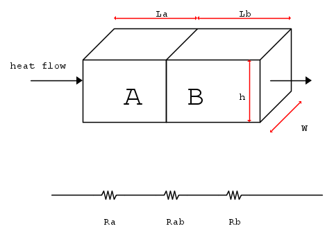

Ciao,
vorrei capire come stimare la resistenza termica all'interfaccia tra due materiali, con lo scopo di costruire un circuito elettrico equivalente.
Caso semplice in cui il flusso di calore avviene lungo un'unica direzione. Consideriamo la seguente figura:
La resistenza termica del primo blocchetto è data da:
R_a = \frac{L_a}{k_a HW}
dove k_a è la conducibilità termica del materiale A.
Analogamente il secondo blocchetto avrà una resistenza termica:
R_b = \frac{L_b}{k_b HW}
Ma che dire della zona di contatto? Come modellarla?

Messaggioda Foto UtenteMarcoD » 4 ott 2016, 19:23
E se la Rab fosse nulla ? Dopo tutto la lunghezza Lab è nulla. Sono curioso di sentire il parere di altri molto più esperti di me. :-) O_/

[4] Re: Resistenza termica all'interfaccia
Messaggioda Foto UtenteDrCox » 5 ott 2016, 10:53
richiurci ha scritto:Non e nulla e dipende da rugosita trattamento ecc
Questo è chiaro. Ma assumiamo superfici con rugosità superficiale nulla, dunque contatto ideale.
Avendo una discontinuità di materiale, dovrei avere una discontinuità della temperatura all'interfaccia (conseguenza dell'applicazione della legge di Fourier del calore). Ma QUANTITATIVAMENTE come si modella la resistenza termica all'interfaccia?
Immagino sarà legata all'area della superficie di contatto ed alle conducibilità termiche dei due materiali. Ma formule alla mano?

Messaggioda Foto UtenteMarcoD » 5 ott 2016, 11:09
condivido l'osservazione di richiurci relativa alla rugosità.
Ma se la giunzione è ideale e di lunghezza infinitesima, perché dovrebbe esserci una discontinuità nella temperatura? Magari nasce una tensione per l'effetto termocoppia (Seebek?).

[6] Re: Resistenza termica all'interfaccia
Messaggioda Foto Utenterichiurci » 5 ott 2016, 14:11
infatti.... non c'è nessuna discontinuità di temperatura neanche con rugosità e altre discontinuità fisiche, cambia solo la pendenza, cioè la rapidità della variazione di T in direzione perpendicolare alla giunzione.
Insomma la discontinuità è nella derivata prima...
Riguardo le formule non so se esistono ma ne dubito, magari esistono formule semi empiriche ma le variabili sono talmente tante...
Per esempio dipenderà sicuramente dal trattamento superficiale (al nudo, verniciato, anodizzato, rugosità) del radiatore
Ma voglio condividere alcune considerazioni fatte anni fa quando avevo utilizzato dei radiatori per TO220 tipo questo
http://it.rs-online.com/web/p/dissipato ... 3437313926
da alcune misure avevo ricavato (valori approssimativi da verificare) resistenze termiche doppie rispetto a quelle dichiarate, anche usando grasso conduttivo alla giunzione.
Ragionandoci ero arrivato a questa conclusione: la R dichiarata di un radiatore ipotizza che il componente utilizzi tutta la superficie piana. Se come spesso succede ne utilizza parte...è intuitivo che la R effettiva aumenti, e dipende pure da dove fisso il componente.
Per esempio con alette verticali e radiatore lungo è più efficiente posizionarlo in basso, per il semplice motivo che il calore viene emesso anche per convezione e i moti convettivi in aria vanno verso l'alto.
Quindi ... a meno che non sia n interesse "accademico" bisogna preoccuparsi di ben altro che della resistenza di giunzione, la quale viene ridotta ai minimi termini con un semplice grasso conduttivo
