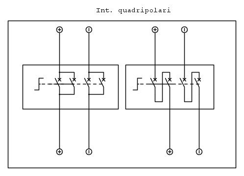

Alt! Non hai capito cosa intendevo sul parallelo... non ho mai detto due interruttori separati in parallelo, lo stesso interruttore bipolare ed i poli in parallelo... è diverso; quando scatta, scattano entrambi i poli insieme, ovviamente.
In continua sono usati questi collegamenti per limitare l'arco che si crea nell'apertura dell'interruttore.

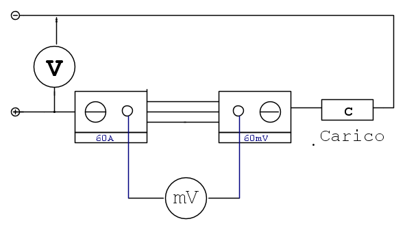

Altro problema... nello schema tipico ci stanno due misuratori A e V... per misurare, essendo in continua, c'è uno shunt, ma devo essere sincerò non ho mai visto questo elemento, ne mai visto in catalogo... anzi, Schneider m'ha detto che non l'hanno.
La misura di corrente di un carico. Quando passano 60A nello strumento leggerai sessanta millivolt. La scala dello strumento è data più delle volte in ampere.
