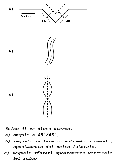

E' l'occasione di rispolverare un vecchio manualetto, di quando mi interessavo (per lavoro) al settore audio .. :D
... Sul solco del disco in vinile ...
Le due pareti del solco di un disco stereo sono tagliate a 45° rispetto alla perpendicolare.
Ognuna recede o avanza in modo indipendente dall'altra a seconda del suono registrato,portando quella esterna l'informazione del segnaledi destra e quella interna l'informazione del segnale di sinistra.
Quando il segnale in entrambe i canali è uguale ed in fase, il solco si sposta lateralmente, mentre quando sono sfasati si sposta verticalmente.
I due generatori inseriti nel pickup sono montati in modo da rispondere solo ad un piano di movimento della puntina.
La larghezza del solco quindi varia, ma non deve essere minore del valore specificato di 1 mil (25 \mu m ). Anzi in pratica si adotta un valore minimo di 2 mil per evitare i salti da un solco all'altro nei fonografi più economici.
La puntina di incisione, che ha una forma di uno scalpello triangolare,veniva inclinata rispetto alla verticale di 15° negli anni dal 1964 al 1972, e poi in seguito di 20° per uniformarsi allo standard IEC.Era comunque ammessa una tolleranza del +5%.
A causa dell'elasticità del materiale del disco,c'è un fenomeno di ritorno elastico dopo che è passato il fonoincisore. Questo riduce l'angolo dei solchi e ciò assieme alla tolelranza ammessa fa si che l'angolo possa differire notevolmente da un disco ad un altro. Il fonoincisore attraversa il disco tangenzialemente secondo una linea continua che va dal bordo al centro del disco.
La risposta del fonoincisore viene definita a velocità costante, il che significa che la sua velocità è la stessa per tutte le frequenze. Perciò l'ampiezza aumenta mentre la frequenza cala con velocità di 6 db/oct. Ne consegue che a 30 Hz è circa 16 volte maggiore che a 15 kHz.
Le grandi escursioni della puntina a basse frequenze vengono evitate tagliando i bassi mentre gli alti vengono aiutati per migliorare il rapporto segnale -rumore. Questi contorni fuoriescono da una ristretta regione piatta centrata su 1 kHz per formare la caratteristica di registrazione RIIA.

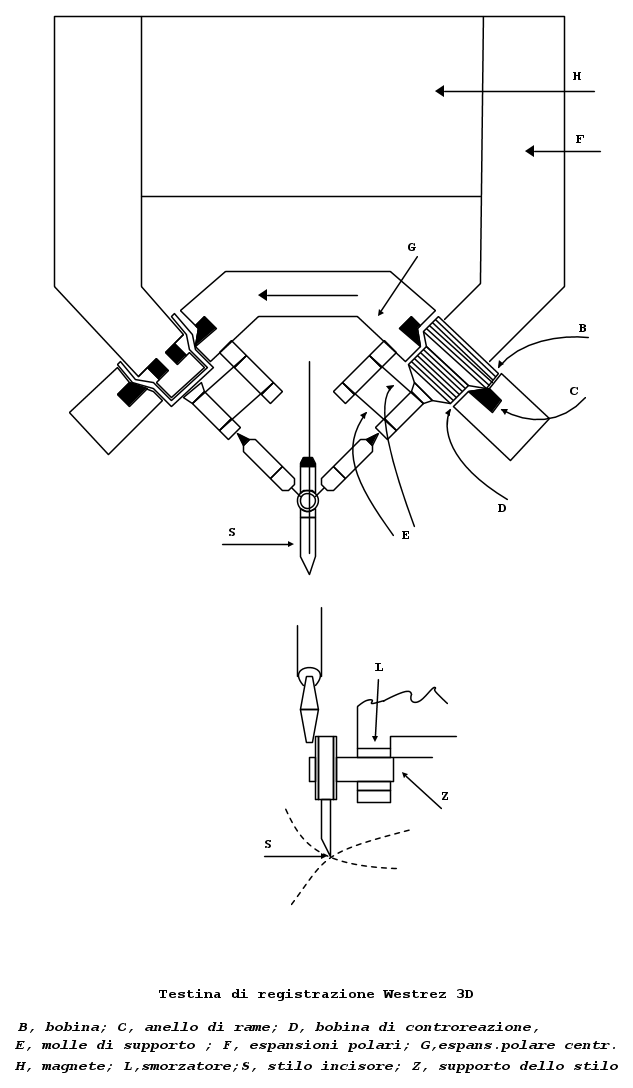

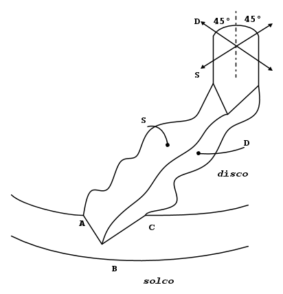

Ancora dal manualetto ..
Di seguito in sezione una testina di incisione degli storici dischi stereo in vinile, lo stilo incisore riproduce nel disco un solco triangolare che risulterà con i due lati inclinati e perfettamente lisci se non è applicato alcun segnale alle bobine B.
Con l'applicazione di questo lo stilo oscilla da un lato all'altro producendo l'ondulazione dei due lati rispetto alla curvatura media del solco.
Se los tilo risulta animato da un movimento di traslazione dalla sua posizione di riposo verso ilfianco destro del solco e solo verso questo si avrà una registrazione solo su di esso mentre l'altro resterà liscio. Facendo comiere allo stilo due movimenti indipendenti uno dall'altro, uno nel verso AB e l'altro nel verso BC ogni fianco del solco porta l'incisione dei suoni provenienti dal latosinistro o destro dell segnale captato da due microfoni separati. Durante la registrazione lo stilo si muove secondo la rtisultante dei segnali dei due canali.
Lo stilo è soggetto a spostamenti in un verso o nell'altro secondo il verso delle correnti in una delle bobine B in cui si immagina che le due bobine siano fisse e due nuclei di acciaio magnetizzato filiformi azionino lo stilo. Si ritengono positivi i segnali nelle bobine che fanno attirare i nuclei verso l'alto , negativi quelli che fanno respingere verso il basso. .....

Messaggioda Foto Utenteibra » 17 ott 2016, 19:34
Da quel che ho capito sia qui (e vi ringrazio) che girovagando anche su altri siti che trattano questo tema, la testina compie un movimento bidirezionale, e le due direzioni sono ortogonali tra di loro. Da qui un perfetto isolamento tra i due canali audio, ergo: stereo! :-P
Foto Utenteibra
1.282 3 4 6
Messaggi: 2100
[20] Re: Testina per giradischi stereo
Messaggioda Foto Utenteibra » 17 ott 2016, 19:43
Mentre per quanto riguarda la "lettura" di un disco al vinile stereo da un giradischi con testina mono beh, è facile: quella oscillerà a allo stesso modo ma il coil è posizionato in una sola direzione, ma orizzontale, non a +/- 45°, quindi la somma dei due canali avviene già in modo meccanico e si può dire che i due sistemi (disco o testina, stereo o mono) possono convivere in ogni caso.
