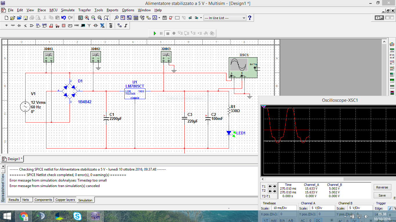

Si, ma credo che il circuito sia ancora sbagliato, dato che dopo un po' di tempo mi da quest'errore :cry:

:-) Ti faccio notare p.es. che hai ancora C2 (perché poi, dovrebbe essere nominato C3 ma soprassediamo) da 100 mF che è un valore assurdo... O_/

Messaggioda Foto UtenteIsidoroKZ » 10 ott 2016, 16:51
Chi ti ha detto di cambiare quale resistenza? Ti ho detto che per la convergenza si puo` provare con un condensatore da 1nF in parallelo a ogni diodo (anche se non ci credo molto).
A proposito, hai tolto il condensatore da 100mF (millifarad), magari sostituendolo con uno da 100nF (nanofarad)?
La resistenza ti ho detto di cambiarla, dopo aver cambiato il circuito, per imparare qualcosa su come funziona quel circuito, ma se non riporti quello che fai non possiamo sapere che cosa hai combinato.

Messaggioda Foto UtenteStefanoSunda » 10 ott 2016, 16:55
Con il permesso di Isidoro: boom Fai questa prova: scollega i fili che vanno all’oscillografo e fai le prove solo con i voltmetri. Misura ingresso e uscita. Occhio che il voltmetro XMM1 è predisposto per CC - deve essere per Alternata. Fai sapere…
