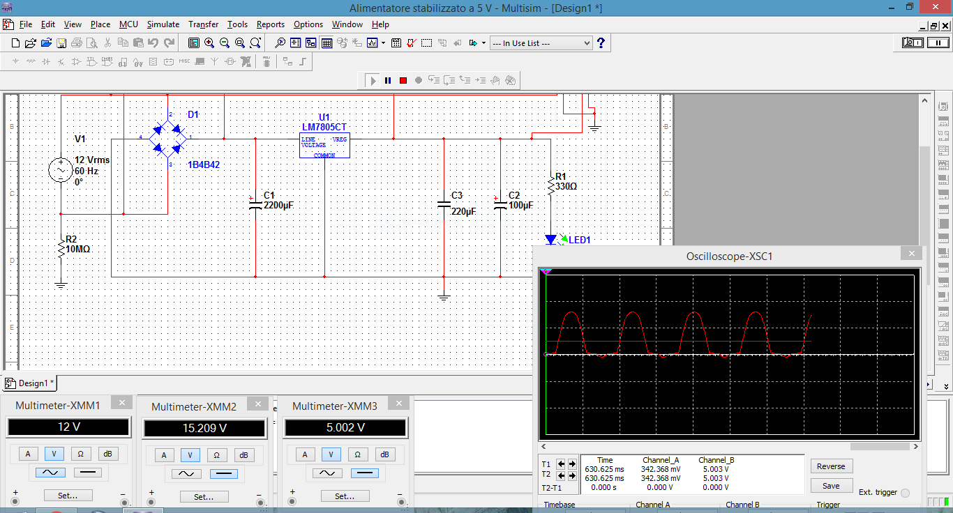

:-) Non va ? Invece sta andando "alla grande", infatti hai un problema di convergenza, cosa che ti aveva indicato all'inizio Foto UtenteIsidoroKZ, e il simulatore te ne sta avvisando e ti chiede anche se vuoi che te lo risolva lui. O_/

Secondo me, come già dissi, non ha senso collegare il canale A dell'oscilloscopio in quel modo (il potenziale di riferimento di V1 in comune con il potenziale di riferimento dell'uscita stabilizzata)

e mettici 'sta resistenza da 10 megaohm. 10MEG. 10M, 10e6, ma metticela!

Mi sa che non serve la resistenza. Come dice Foto Utentealev, se l'oscilloscopio ha due morsetti separati per ogni canale, allora devi collegare i morsetti di A tra il + e il - di V1.
I morsetti di B tra l'uscita del 7805 e la massa "vera" (GND).
Non conosco 'sto accidenti di Multisim. Io uso il PSPICE classico... :(

Foto UtenteBoom, e aggiungere la resistenza da 10 Ohm come ti avevo suggerito? :?
Ma li leggi i post?

Messaggioda Foto UtenteBoom » 10 ott 2016, 19:31
Si, avevo già provato..ecco lo screen

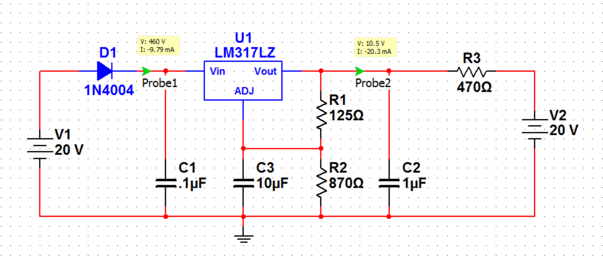

Volevo cogliere l'occasione per alcuni chiarimenti.
Non mi intendo di simulatori ma ho provato qualche volta a simulare circuiti con Multisim e devo dire con risultati alquanto deludenti: mi pare che funzioni solo con configurazioni circuitali semplici e che invece vada in crisi con circuiti appena fuori dai soliti schemi, ho l'impressione che i componenti in libreria siano spesso affetti da errori, a volte sono addirittura sbagliati i numeri dei piedini.
Nell'esempio che segue si vede chiaramente che nel modello dell'LM317 i generatori controllati che simulano il funzionamento dei componenti interni sono bidirezionali invece che unidirezionali (tensione anomala sul catodo del diodo) o quantomeno non sono stati previsti dei limiti.
Si tratta effettivamente di errori nei modelli dei componenti o è normale che vi siano queste stranezze?
Inoltre lo strumento Bode plotter si attiva nell'istante in cui si fa partire la simulazione e a volte accade che, se il circuito dopo l'accensione impiega del tempo ad assestarsi, il grafico non risulta attendibile. C'è un modo per aggirare questo ostacolo?

Messaggioda Foto UtenteIsidoroKZ » 11 ott 2016, 23:43
1) Errore nei modelli
2) Butta via Multisim :)
