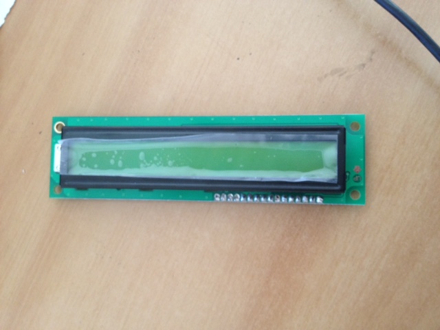

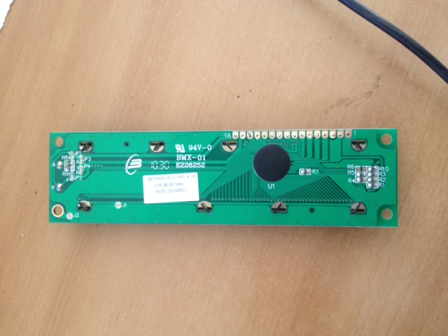

buongiorno, scusate la banalità della domanda ma vorrei un aiuto.....come posso vedere se questo display è funzionante??...
mi basta un alimentatore?...se si dove va collegato e a che tensione?
p.s. mi scuso per averlo inserito nella sezione sbagliata ;) O_/

E' un display 2x16 driver Hitachi HD44780 in genere utilizzato in applicazioni con Arduino o simili, prova a cercare con Google il datasheet utilizzando la chiave E226252 display ;-)

http://www.microcontroller.it/T&T/Elett ... lcddot.htm
con questo vedi se il backplane funziona.
Per provare la generazione dei caratteri e i comandi occorre collegarlo ad un micro e gestirlo con l'opportuno driver.

La sigla è illeggibile ma dovrebbe essere un 16x1 caratteri, lo si riconosce perché ha una sola colata di resina sul lato posteriore. L'illuminazione del backplane, si vede dalle piste, è sui pin 15 e 16. Come già detto, per provarlo serve un piccolo micro con un programmino di qualche riga che inizializzi il display e faccia apparire dei caratteri.
Serve anche un trimmer per regolare il contrasto agendo sul pin apposito. Con la sigla del modulo dovresti trovare in rete anche i suoi collegamenti. Sono in genere abbastanza standard ma non sempre.
Se ci devi spendere del denaro per recuperarlo considera che del 16x2 nuovi dalla cina costano un paio di euro o anche meno

Per vedere se funziona davvero gli devi inviare la sequenza di inizializzazione che trovi sul datasheet, altrimenti potresti vedere visualizzato qualche carattere casuale dopo averlo alimentato, ma li vedresti anche se non funzionasse dopo l'inizializzazione.
Se non hai sbatta di collegarci un micro, collegalo al posto di uno funzionante, deve visualizzare le stesse cose.
