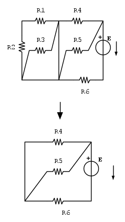

perché in questo circuito posso eliminare tutta la parte di sinistra e riscriverlo come indica la freccia ?
è dovuto al fatto che è presente il bipolo corto circuito?
(non riuscivo a mettere i resistori per obliquo :lol: )

Lo schema elettrico è vuoto
Prima di modificarlo, leggi bene la guida di FidoCadJ

Messaggioda Foto UtenteFab996 » 14 ott 2016, 21:23
alev ha scritto:Lo schema elettrico è vuoto
Si, ho modificato.

Messaggioda Foto Utenteg.schgor » 14 ott 2016, 21:46
Sì, R1, R2 ed R3 risultano corrtocircuitate,
quindi possono wessere omesse.

Messaggioda Foto Utentemiky9757 » 14 ott 2016, 22:08
Esatto, il corto lo semplifica. Dopo l'ultimo disegno che hai messo sarà da fare il parallelo tra R5 e R4 e successivamente il serie tra il parallelo che hai calcolato e R6. O_/

Messaggioda Foto UtenteFab996 » 14 ott 2016, 22:23
Grazie, ma non capisco perché tutto quello che sta dopo il cortocircuito può essere omesso...
Io so che v_(r3)+0+0=0 => v_(r3)=0, quindi poi posso fare la serie R_1 e R_2, la quale serie è in parallelo con R_3, quindi la corrente che scorre lungo R_1 e R_2 è nulla.
Però appunto non riesco a capire perché tutto quello dopo un cortocircuito posso eliminarlo...

Messaggioda Foto Utentemir » 14 ott 2016, 22:34
Fab996 ha scritto: perché tutto quello che sta dopo il cortocircuito può essere omesso...
Non dopo il cortocircuito (A-B), ma prima,
[8] Re: Circuito elettrico
Messaggioda Foto UtenteFab996 » 14 ott 2016, 22:36
Eh sisi intendevo le resistenze R1,R2,R3,ossia quelle prima del cortocircuito, perché posso non considerarle ?

Messaggioda Foto Utenteadmin » 14 ott 2016, 22:37
Se in un circuito c'è una resistenza ai cui capi non c'è mai una tensione diversa da zero per cui non ė mai percorsa da alcuna corrente, che importanza può avere per il circuito? Che ci sia o meno il circuito funziona sempre nello stesso modo. Quindi la puoi tranquillamente eliminare sia fisicamente dal circuito sia dallo schema che lo rappresenta. Tutte le resistenze cortocircuitate, per definizione di cortocircuito, non hanno tensione tra i loro terminali e non sono percorse da alcuna corrente, quindi è come se non ci fossero: meglio cancellarle dagli schemi per non fare inutile confusione"

Messaggioda Foto Utentemir » 14 ott 2016, 22:40
Ti aveva risposto Foto Utenteg.schgor in [4]
g.schgor ha scritto:Sì, R1, R2 ed R3 risultano corrtocircuitate,..
in A-B V_{A-B} =0
