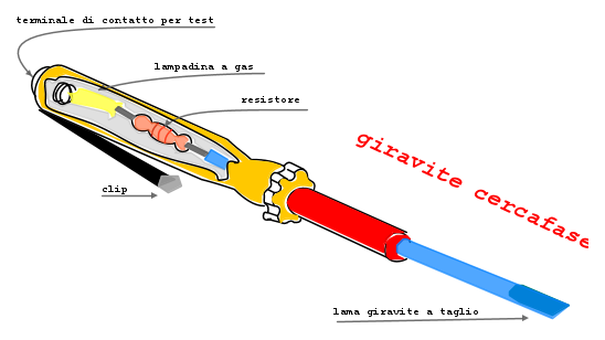

claudiocedrone di rivolgersi ad un elettricista sia riferito ad una valutazione di sicurezza relativa al possibile rischio elettrico, che si può presentare quando si svolgono lavori elettrici sotto tensione elettrica, e quella dell'utilizzo di un cercafase lo è proprio, in quanto il cercafase è di fatto un rilevatore di presenza di tensione elettrica pertanto può essere utilizzato solamente se nel punto di verifica è presente tensione.

Il comune cercafase, svolge la sua funzione portando a contatto la parte attiva con la sua lama e l'altra parte, ovvero la testa del manico a contatto fisico con l'operatore, in tal modo si stabilisce una sorta di continuità elettrica, che garantisce alla piccolissima corrente elettrica limitata da un resistore e necessaria alla lampadina al neon (non è una comune lampadina) ad accendersi,
ed è proprio questa continuità elettrica che si stabilisce che presenta rischi se il cercafase ha un qualche difetto, o lo si utilizza in ambienti non adatti , ad esempio fortemente umidi. Di qui immagino torni utile il consiglio di
