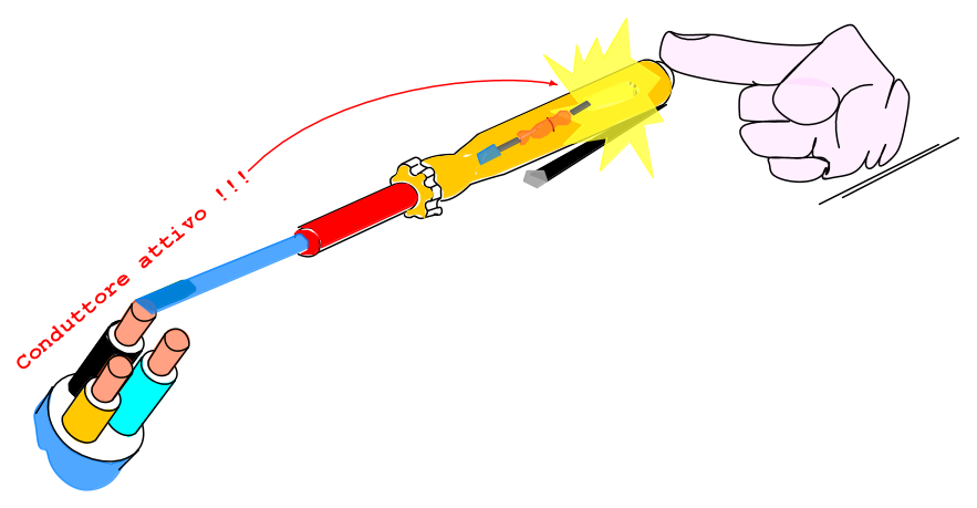

mir ha scritto:
ed è proprio questa continuità elettrica che si stabilisce che presenta rischi se il cercafase ha un qualche difetto, o lo si utilizza in ambienti non adatti , ad esempio fortemente umidi [..]
non è questo il rischio maggiore, quanto quello che si evince proprio dal tuo disegno!
proprio perché il simpatico cacciavite è forse lo "strumento elettrico" più diffuso nelle case dei "non elettrici" il rischio maggiore sta nel brandeggiarlo pericolosamente in prossimità di parti a 220 V di d.d.p. tra le quali la lama può fare accidentalmente da ponte conduttore con innesco del relativo arco, botto, sfiammata e gesti inconsulti che ne derivano

[26] Re: Utilizzo corretto del cercafase
Messaggioda Foto Utentemir » 26 ott 2016, 19:47
attilio ha scritto:non è questo il rischio maggiore..
Non ho scritto/detto che lo fosse.
attilio ha scritto:quanto quello che si evince proprio dal tuo disegno!
Il disegno, voleva essere semplicemente indicativo relativamente al contatto elettrico e conseguente rilevazione della presenza di tensione o meno, non meramente reale e/o pratico.
L'utilizzo del giravite cercafase, o rilevatore di differenza di potenziale, presenta dei rischi di natura elettrica che possono essere dovuti alle sue caratteristiche elettriche di isolamento, ed al suo diretto utilizzo, vien da se che poi si aggiungono le variabili ambientali e soggettive di chi opera con detto attrezzo,che sia esso tecnico o meno.
Ma non per questo deve essere demonizzato, se correttamente utilizzato, può tornare comodo in alcuni casi. poi è altresì ovvio che la scelta è prettamente soggettiva.
attilio ha scritto:...pericolosamente in prossimità di parti a 220 V di d.d.p....
Attualmente la ddp è di 230 V in ca.

Messaggioda Foto Utenteargon » 27 ott 2016, 3:21
ragazzi ma se si fotte la resistenza in quell'immagine che c'è dentro al cercafase, ti prendi un bel tirone mi sa. :shock:

Messaggioda Foto Utentemir » 27 ott 2016, 9:01
argon ha scritto: se si fotte la resistenza in quell'immagine che c'è dentro al cercafase, ti prendi un bel tirone
Dipende, il resistore quando si guasta in genere si apre, ovvero interrompe il circuito pertanto non si avrebbe intensità di corrente nel circuito ...punto di misura-cercafase-mano operatore ...quindi all'operatore non succede nulla, ma in secondo luogo pensando che non sia presente tensione, quando approccia l'intervento avrebbe una brutta sorpresa ... per questo occorre che il rilevatore di tensione sia efficiente e testato.
Se invece, meno probabile, il resistore fosse andato in corto, allora si avrebbe una continuità elettrica nel punto di misura-cercafase-mano operatore e l'intensità di corrente per la lampadina neon non sarebbe più limitata dal resistore ma dalla resistenza di contatto del soggetto che esegue la misura ...e potrebbe essere poco piacevole.
