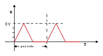

ecco il testo:
Un trigger di Schmitt invertente è caratterizzato dai seguenti valori: Vth(L)= 2 V, Vth(H)= 4 V. Determinare il duty-cycle del segnale di uscita nel caso in cui il segnale di ingresso sia un'onda triangolare unipolare positiva di ampiezza vin(max)= 8 V, frequenza fin= 1 kHz e duty-cycle δin= 50 %.
Grazie.

Giusto, all'uscita del trigger il segnale sarà rettangolare. Va basso quando l'onda triangolare supera il livello di threshold superiore e va alto quando l'onda triangolare scende sotto il livello di threshold inferiore.

Parlare di duty cycle per un'onda triangolare e` un brutto modo per dire quanto dura il tempo di salita del triangolo rispetto al periodo totale. Duty cycle del 50% vuol dire che l'onda triangolare e` simmetrica, del 20% vuol dire che la salita e` ripida e la discesa 4 volte piu` lunga... Ma non e` un modo standard di riferirsi a un'onda triangolare.

Però in questo caso è riferito all'onda rettangolare in uscita, infatti parla di duty cycle da calcolare in uscita con un'nda triangolare nota in ingresso

:-)Mica tanto... come immaginavo, e il testo dell'esercizio lo conferma, l'onda triangolare è "unipolare" e resta a 0 V per metà del periodo, quindi "presumo" che simmetrici siano i fronti di salita e discesa dagli 8 V (altrimenti il testo dovrebbe specificarlo) e per la metà del periodo in cui sale da 0 V a 8 V e ridiscende a 0 V non trovo poi così scorretto il termine "duty cicle". O_/
Edit: Chiedo venia per l'orribile tentativo di disegno bestialità scritta e peggio disegnata... :oops:
