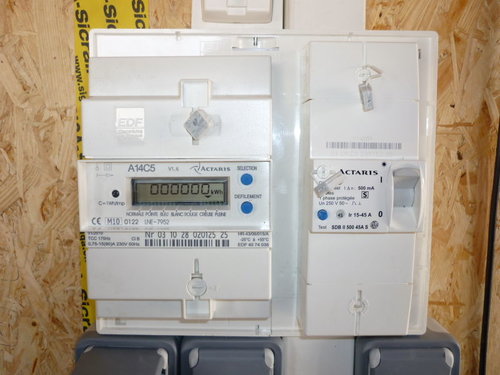

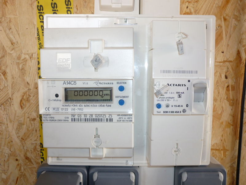

A proposito di basi, sarebbe stato bello se con i nuovi contatori si fosse fatto come in Francia, dove contatore e dispositivo di protezione del montante (un MTD da 500 mA di tipo S) sono strettamente integrati tra di loro, montati adiacenti su un'unica base:
... il che sarebbe stato anche un modo per standardizzare un po' le installazioni, in un contesto, quello italiano, dove spesso ognuno deve fare per sé e dunque i locali contatori si possono presentare piuttosto "disordinati".

Penso che gli elettricisti italiani non sarebbero stati d'accordo.
Neanche i costruttori di materiale elettrico, tranne quelli francesi.

Al contrario, io penso che sia gli elettricisti che i costruttori di M.E. sarebbero entusiasti, con un MTD da 500 mA di tipo S a valle del GDM, sai quanti impianti vetusti andrebbero incontro a scatti a dir poco frequenti ! e gli utenti, per forza maggiore chiamerebbero l'elettricista di fiducia per il rifacimento dell'impianto.
