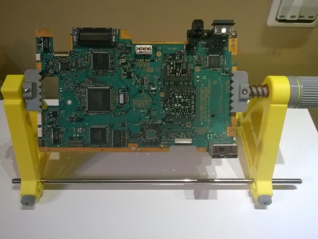

Messaggioda Foto Utentesolideo » 7 dic 2016, 22:35
si presenta un finesettimana lungo e io non ho in programma di stampare alcunché
Potrebbe essere un'idea:
https://www.thingiverse.com/thing:1103401
Per fare i 2 triangoli circa 20 ore.

Messaggioda Foto Utentewall87 » 7 dic 2016, 22:49
Complimenti =D> , davvero molto carino :D

Messaggioda Foto Utentebalduzz » 7 dic 2016, 23:41
solideo ha scritto: Potrebbe essere un'idea
Un ottima idea direi visto che sotto Natale dovrei avere un po' da saldare! :ok:
Anzi questo finesettimana meglio che mi dia da fare a capire come funziona e come realizzare un latch SR :oops: altrimenti Foto UtenteBrunoValente mi dà per disperso e non mi aiuta più a costruire la mia 6om6a a orologeria! :roll:
Dalla foto la qualità di stampa sembra molto buona ma, visto la funzione dell'oggetto, non potevi velocizzare?! O forse non mi rendo bene conto delle dimensioni?
