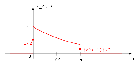

Salve a tutti, come posso disegnare questi 2 segnali ?
x_l(t) = (-1)^l e^{-t/T} rect( \frac{t -T/2}{T} ) con l = 1,2

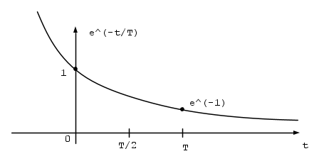

faccio il caso l=2
(-1)^2 e^{ - \frac{t}{T}} = e^{ - \frac{t}{T}}
Attenzione: non è un vero esponenziale, l'ho disegnato con il comando curva di FidoCadJ!

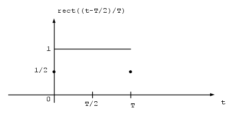

rect( \frac{t -T/2}{T} ) è la funzione porta centrata in \frac{T}{2} larga T.
Quando fai il prodotto la porta "uccide" la funzione all'esterno dell'intervallo [0, T] mentre la lascia inalterata all'interno di tale intervallo. In 0 e in T il valore della funzione viene dimezzato.

subliminal ha scritto:L'unica cosa che non ho capito è il perché si dimezza.
Dipende dalla definizione della funzione porta che vale 1/2 agli estremi del supporto. A seconda di quale corso stai seguendo potreste aver definito la porta in modo diverso e agli estremi del supporto potrebbe valere 0 oppure 1.

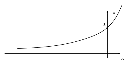

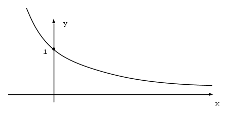

subliminal ha scritto:La mia difficoltà è nel tracciare il grafico di e^{t/T}
La funzione esponenziale è una delle funzioni elementari che bisognerebbe saper disegnare in modo qualitativo.
y = e^{kx} con k>0
y = e^{-kx} con k>0
Ho valutato l'esponenziale in 0 e in T poiché, sapendo dove era posizionata la porta, avrei dovuto dimezzare quei valori nel grafico completo.
