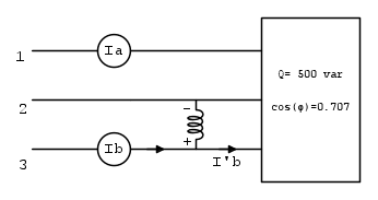

Non avendo i risultati dell'esercizio vorrei un confronto sullo svolgimento. Mi viene richiesto di valutare l'indicazione dell'amperometro I_b. Di seguito il mio svolgimento.
Ho calcolato prima i valori della potenza attiva assorbita dall'utilizzatore a destra , essendo phi 45° si ha :
P=Q=500W
Da cui la potenza apparente : A=\sqrt{2}P
E la tensione di linea E_1=\frac{A}{3I_a} che assumo con fase 0.
Con la legge di Kirchhoff al nodo sulla linea 3 si ha : I_b=\frac{V_{32}}{jX_l}+I'_b
Ove I'_b = I_a e^{j \frac{2}{3}\pi}
V_{32}=\sqrt{3}E_1e^{j\frac{\pi}{2}}
Sostituendo i valori trovo I_b.
Grazie mille O_/

Messaggioda Foto Utenteadmin » 5 gen 2017, 18:15
Il procedimento è corretto.
Sui calcoli non ci si può pronunciare: la simbologia è ambigua.
PS: vedo ora che hai sostituitoE' con E_1 per cui ora va bene
Continua a non essere chiara la fase di I_a che non può essere a fase zero che è stata attribuita ad E_1
