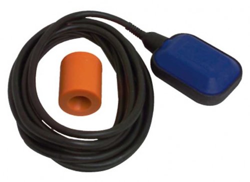

Ho visto quei galleggianti ma cercavo qualcosa di più compatto e con poca corsa da mettere nel serbatoio, anche perché forse per ridondanza potrei mettere 2 sensori in serie. La pompa ausiliare per il momento è solo da 25w ma vorrei imbastire un'installazione adeguata anche se un domani volessi pilotare un carico maggiore.
Se ho capito, lo schema logico dovrebbe essere: il sensore chiudendosi eccita la bobina del relè-->il relè chiude il contatto verso il contattore su A1 (o A2)-->la corrente passa sui morsetti 1 e 3 del contattore verso la pompa.

La serie 72 della finder per esempio,sono relè di controllo livello liquidi conduttivi, oppure classico galleggiante e relè d'appoggio.
Esistono anche soluzioni più complesse, dipende da cosa ci devi fare.
