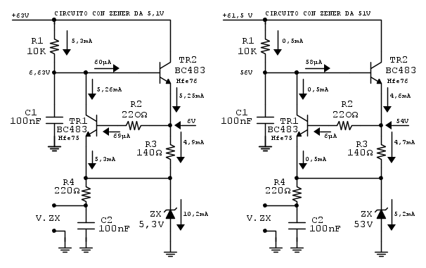

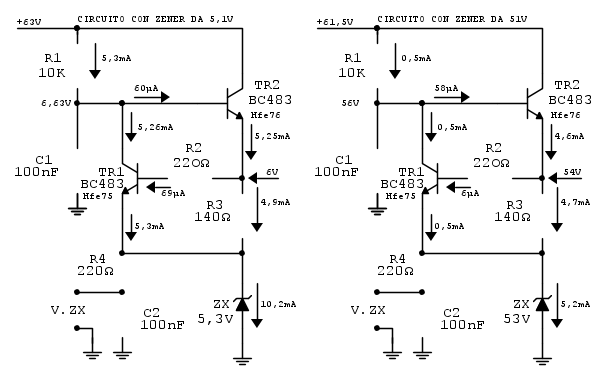

Buongiorno,
in attesa della primavera mi stavo trastullando con un generatore di corrente costante (copiato da N.Elettr. n° 72) per costruire un circuito utile a provare e determinare la tensione di zener di recupero.
Allego il circuito (spero di riuscire dato che è la prima volta che inserisco disegni Fidocadj).
Ho sostituito i transistor originali BF257 che non avevo con i BF483.
Problema: come rilevabile dallo schema la corrente nello zener non è costante sui 5-6mA ma varia in funzione della tensione dello zener. Ho provato anche a modificare la polarizzazione dei transistor ma senza risultato.
Per riepilogare: io vorrei fare in modo che nello zener passi sempre una corrente di 5-6mA a prescindere dalla tensione dello stesso: chiedo troppo?
Come posso fare (anche cambiando circuito) per ottenere lo scopo?
Gli zener potrebbero andare da circa 2,4 a circa 51V.
Grazie a che potrà darmi una dritta.

Nello schema non appaiono le resistenze, mentre nell'originale ci sono. Perché?

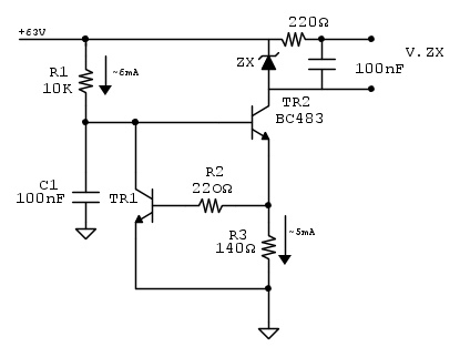

Messaggioda Foto UtenteIsidoroKZ » 22 gen 2017, 11:46
No, non chiedi troppo. Puoi ad esempio mettere lo zener in prova sul collettore di TR2, la corrente rimane abbastanza costante.
Nota che il circuito e` stabile ma non e` preciso. La corrente di prova probabilmente e` dalle parti di 5mA con una tolleranza, se va bene, del 10%, dipende dai componenti del circuito, dalle loro tolleranze. Ma per ogni circuito la corrente e` stabile, sempre la stessa.
Le principali cause che possono fare variare la corrente di prova sono le variazioni di temperatura del transistore TR1, che puo` essere un qualunque transistore a bassa tensione, non serve un BC483, e le variazioni della tensione di alimentazione.
La l'aumento di 1 grado Celsius di temperatura di TR1 provoca una diminuzione della corrente di prova dalle parti d 15uA. 1V di aumento della tensione di alimentazione provoca un aumento della corrente di alimentazione di circa tre o quattro microampere.
La variazione della tensione dello zener il prova provoca un cambiamento della corrente di test che non e` facilmente calcolabile a mente, ma stimo che sia abbastanza meno di 1uA/V
A differenza del circuito originale, la tensione di uscita e` riferita al positivo dell'alimentazione. Dato che la misura viene fatta con un multimetro, che e` flottante, questo non da` nessun effetto.

Messaggioda Foto UtenteGGIANNI » 22 gen 2017, 15:33
Per IsidoroKZ.
Perfetto! Ho modificato il circuito come suggerito e funziona benissimo.
Per T1 al posto del BC483 ho provato a montare un BC337 con esito positivo.
Su diodi con tensione di zener alta (circa dai 35 volt in su) durante la misura la tensione di zener tende pian piano a salire, forse per le cause da te menzionate, ma non ha importanza.
Per il resto va benissimo.
Grazie per l'aiuto.

Messaggioda Foto UtenteIsidoroKZ » 22 gen 2017, 16:48
La tensione di zener sale perché lo zener scalda e la sua tensione di zener deriva. Prova a misurare la corrente durante la misura degli zener a alta tensione, dovrebbe rimanere praticamente costante.
