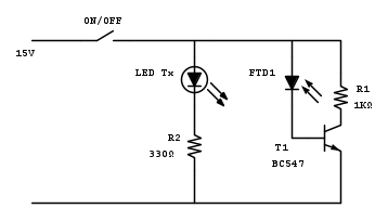

Salve.
Devo realizzare per la tesina una barriera ad infrarossi, in modo che se un oggetto/corpo ci passa davanti, suona l'allarme. Purtroppo non so con che programma disegnarvi il mio circuito per mostrarvi se potrebbe andar bene cosicchè poi procedo all'acquisto dei componenti. Che programma usate voi per electroyou?

Messaggioda Foto Utentesavo98 » 13 feb 2017, 20:19
Foto Utentesavo98

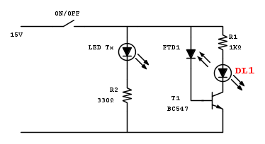

Messaggioda Foto Utentesavo98 » 13 feb 2017, 20:20
Mi manca da mettere la sirena/allarme. Per il led trasmettitore IR è un tsal6200.
Dove metto la sirena e come faccio a farla suonare quando il ricevitore non riceve piu l'infrarosso dal trasmettitore?
Dite che vanno bene questi componenti?Posso comprarli?

Messaggioda Foto Utentemir » 13 feb 2017, 20:39
da profano in elettronica, credo che tu abbia dimenticato di inserire il DL1 nello schema ...
e poi immagino che con un resistore R1 diversamente dimensionato, si possa inserire in luogo di DL1 la bobina di un relè, e con un contatto NO (o NC a seconda del funzionamento) si possa tagliare l'alimentazione di un buzzer (o sirena) e realizzare ciò che chiedi...
o forse è meglio attendere l'intervento di un elettronico .. ;-)

Messaggioda Foto UtenteEcoTan » 13 feb 2017, 21:39
Scusate, ma il fotodiodo non è al contrario (sempre che lo schema sia quello)?
