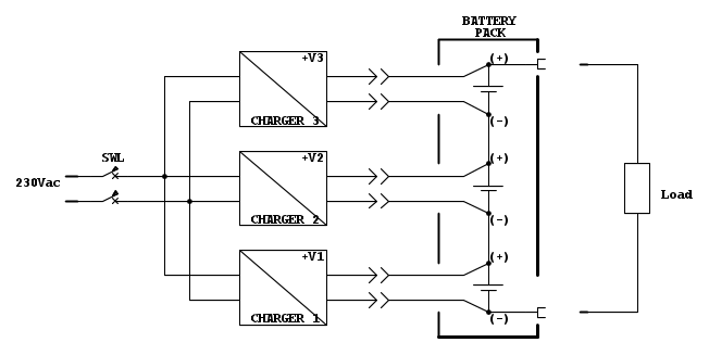

sono delle semplici batterie AGM da 12volt 14ah ciascuna collegate in serie.

Quindi piombo. Io le caricherei una per una a 12V non certo con il 40 V di serie.
Fai bene a preoccuparti, ne allungheresti molto la vita con dei ricaricatori adatti. Esborso che ti si ripaga nel tempo.
Quindi acquistando 3 caricabatterie identici?
Purtroppo non posso aprire l'involucro ogni carica, quindi pensavo
Utilizzo due interruttori per scaccare il collegamento in serie, pratico 6 fori in corrispondenza dei poli batteria, quindi, ho utilizzo dei ponti esterni per utilizzare un caricabatteria 4A e caricare le batterie in parallelo oppure utilizzo 3 piccoli caricabatteria e li carico singolarmente, dopodichè scollego tutto e riattivo la "serie" tramite interruttori.

Non penso sia necessario staccare la serie usando 3 distinti caricabatterie perché dovrebbero essere isolati nelle uscite. Avresti tre alimentatori con le uscite flottanti messi in serie 12 + 12 + 12 con il meno al più del successivo e così via.

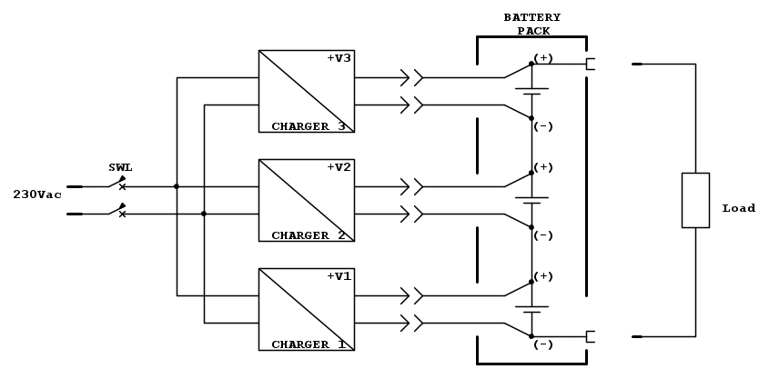

Lo schema quindi diventa questo:
In passato ho già utilizzato questa soluzione per ricaricare più batterie collegate in serie (fino a 6).
La condizione, come già scritto da gammaci, è avere tutti i caricabatteria uguali e con la tensione di uscita flottante.
Poi per equalizzare al meglio la carica i collegamenti tra caricabatterie e batterie devono essere identici. Praticamente tutti i fili di uscita da ogni caricabatteria DEVONO essere della stessa lunghezza è DEVONO essere collegati ognuno sul polo della batteria e NON in altri punti del cablaggio.

Così durerebbero il massimo. Ovvio bisogna spendere un qualcosa per quei tre CB ma cosa costeranno rispetto al dover cambiare 3 batterie in un colpo solo?

Grazie mille ragazzi, ovviamente preferisco fare una spesa adesso ma salvaguardare le batterie nel tempo.
sono un po' ingnorante in materia, mi potete spiegare nel dettaglio lo schema creato? cioè esattamente di cosa ho bisogno ecc.

Inoltre se ho ben capito devo semplicemente collegare i tre caricabatterie direttamente nei poli di ogni batteria, lasciando la serie collegata, non devo fare altri passaggi? scusate ragazzi ma di elettronica sono molto asciutto.
