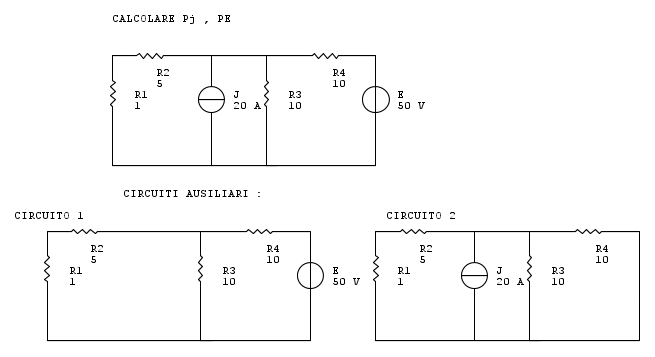

Buongiorno ragazzi, stavo ripetendo in generale dei metodi per la risoluzione di circuiti elettrici, soffermandomi sul principio di sovrapposizione degli effetti.
Però qualcosa non quadra (non sono sicuro con il procedimento) con l'esercizio che vi presento, mostrandovi i passaggi che ho svolto.
L'esercizio chiede di calcolare la potenza totale erogata dai generatori.
Risultato: Pj=1,36 kW e PE=-0,09 kW
Mi trovo con Pj=1,36 kW ma, stranamente non mi viene lo stesso risultato per la potenza PE erogata dal generatore di tensione cioè non mi trovo con PE=-0,09 kW
Innanzitutto ho individuato i due circuiti ausiliari , passivando rispettivamente i due generatori:
Per il calcolo della potenza totale erogata dal generatore di tensione, ho espresso in questo modo quest'ultimo:
PE=E*IE=E*(IE'+IE'')
Invece per la potenza erogata totale del generatore di corrente:
Pj=Vj*J=J*(Vj'+Vj'')

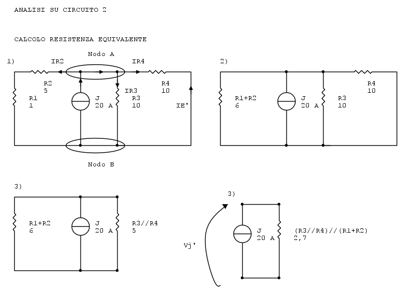

ANALISI SU CIRCUITO 2:
Calcolo IE' e Vj' individuati nel secondo circuito ausiliare, come:
1)Vj'=Req'*J ,dove la resistenza equivalente ai capi del generatore di corrente è Req=[(R1serieR2)//(R3//R4)] cioè:
2)Devo determinare IE', dal circuito 2 iniziale posso notare che IE'=-IR4 ed è dato da un partitore di corrente, ovvero:
IE'=-J*\frac{R3}{R3+R4}

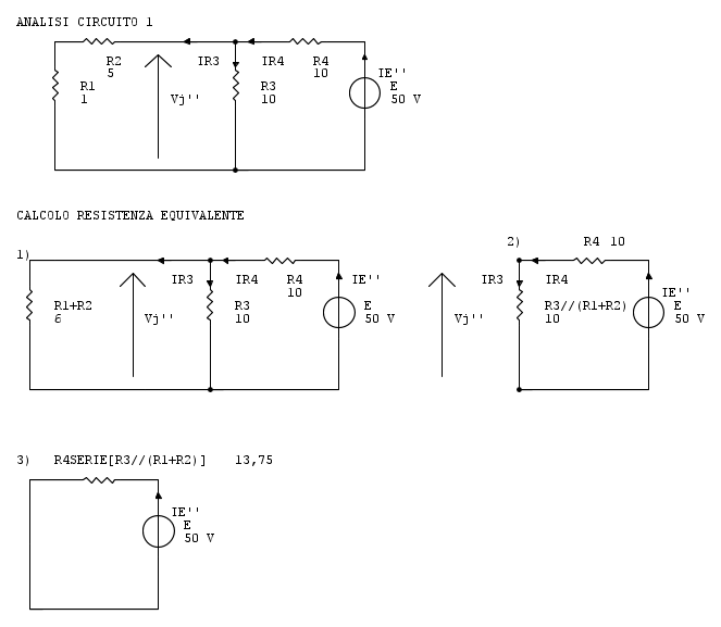

ANALISI SU CIRCUITO 1:
1)Calcolo IE'' come :
IE''=\frac{E}{Req''}
Determino la Req'' come:
Req''={[(R1serieR2)//R3]serie R4} ovvero:

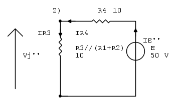

Stesso da questo circuito (sotto), determino Vj'' con un partitore di tensione:
Vj''=E*  \frac{(R1SERIER2)//R3}{[(R1SERIER2)//R3]+R4}

[2] Re: Principio di sovrapposizione degli effetti
Messaggioda Foto Utentewall87 » 27 feb 2017, 13:22
Magari ti dirò una fesseria e quasi sicuramente sbaglierò, ma quando fai il partitore per trovare IE^{'} non devi fare prima il partitore tra R_{1}+R_{2} e R_{3}//R_{4} e poi un altro partitore tra R_{3} e R_{4}?
Io avrei fatto così:
\left ( -J*\frac{R_{1}+R_{2}}{(R_{1}+R_{2})+(R_{3}//R_{4})} \right )*\frac{R_{3}}{R_{3}+R_{4}}
Le mie sono solo riflessioni per cui attendi anche il parere di chi ne sa di più.

[3] Re: Principio di sovrapposizione degli effetti
Messaggioda Foto Utenteadmin » 27 feb 2017, 13:28
{I_{34}} = J\frac{{{R_1} + {R_2}}}{{\left( {{R_1} + {R_2}} \right) + {R_3}||{R_4}}}
{I_{E'}} =  - {I_4} =  - {I_{34}}\frac{{{R_3}}}{{{R_3} + {R_4}}}
PS: bastava la risposta do Foto Utentewall87 che non avevo visto

[4] Re: Principio di sovrapposizione degli effetti
Messaggioda Foto UtenteCarlo1 » 27 feb 2017, 15:45
Grazie mille per le risposte. Adesso è giusto.
