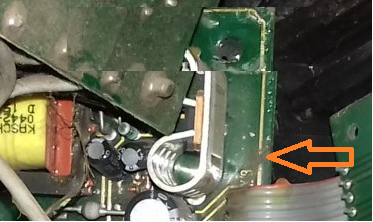

Messaggioda Foto Utentesetteali » 2 mar 2017, 19:53
questa pista è solo coperta dalla polvere???

Messaggioda Foto Utenteelettrodotto » 2 mar 2017, 20:28
No è solo polvere,
ho anche verificato i componenti nella zona del varistore ma risultano ok

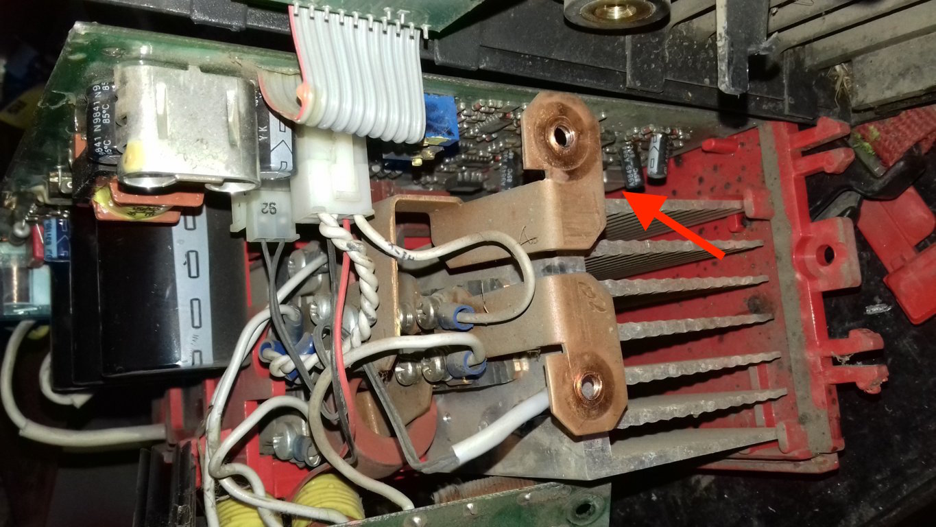

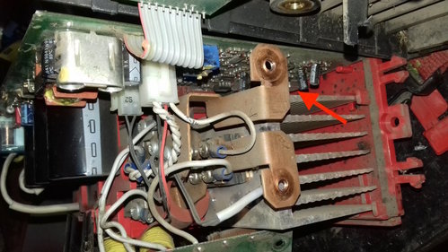

Messaggioda Foto UtenteDarwinNE » 3 mar 2017, 20:12
Non vedo bene i componenti sulle schede. Che componente è quello indicato dalla freccia?
Intendo sotto il dissipatore.
