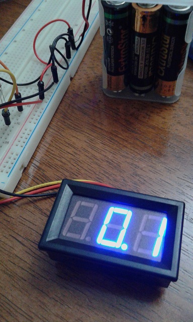

[14] Re: Esistono led o lampade a tensioni inferiori 0.5 V?
Messaggioda Foto Utentemir » 20 feb 2017, 23:29
mir ha scritto:domani nel pomeriggio dovrei ...
sono riuscito a trovare/provare subito ilpiccolo voltmetro ...ah questa mia curiosità ... :mrgreen:
NB. lo 0,1V misurato dal piccolo voltmetro, corrisponde a 144,8 mV misurati con il mio multimetro HT 1030D. ;-)

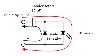

[15] Re: Esistono led o lampade a tensioni inferiori 0.5 V?
Messaggioda Foto UtenteGuidoB » 21 feb 2017, 0:02
enea ha scritto:Per Guido :Non ho ancora preso una decisione definitiva....
Sono curioso: come funziona questo circuito con diodo schottKy?
Quando la corrente scorre nel verso indicato dalla freccia blu (1), attraversa il diodo Schottky e il condensatore, caricandolo alla tensione di picco.
Poi la tensione si inverte.
Siccome il condensatore era carico in senso inverso, la tensione ai suoi capi si somma alla tensione generata dall'alternatore, quindi otteniamo un raddoppio della tensione.
La corrente a questo punto scorre come indicato dalla freccia rossa (2), attraverso il condensatore e il diodo LED.
Questo nell'ipotesi che la tensione raddoppiata sia più alta della tensione di soglia del LED rosso (1,8 - 1,9 V), altrimenti la corrente non riuscirà a passare e il LED non lampeggerà.
Più precisamente la tensione non sarà il doppio ma un po' meno, a causa della caduta di tensione ai capi del diodo Schottky (che è intorno ai 250 mV, che vanno sottratti alla tensione raddoppiata). Un comune diodo al silicio ha invece una caduta maggiore, intorno ai 600-700 mV, ed è quindi inadatto.
Un diodo al germanio, come già suggerito, se riesci a trovarlo potrebbe andare ancor meglio.
Foto UtenteGuidoB
17,8k 7 12 13
Messaggi: 2811
Località: Madrid

[17] Re: Esistono led o lampade a tensioni inferiori 0.5 V?
Messaggioda Foto Utenteenea » 21 feb 2017, 0:52
Il piccolo voltmetro che hai postato è in alternata? Come si alimenta? Che marca/ modello è?
Il blog degli impianti
di enea pacini - firenze
Foto Utenteenea
239 1 3 6
Messaggi: 260
Iscritto il: 23 gen 2009, 21:34
Località: Firenze
[18] Re: Esistono led o lampade a tensioni inferiori 0.5 V?
Messaggioda Foto Utentemir » 22 feb 2017, 23:02
enea ha scritto:Il piccolo voltmetro che hai postato è in alternata?
E' il volmetro che hai postato te in [7] ed è un voltmetro in dc.
enea ha scritto:Come si alimenta?
Si alimenta con una tensione dc di 9 V, fra il conduttore nero ed il rosso, mentre la misura la si esegue tra il conduttore nero di riferimento per il negativo ed il conduttore giallo.
