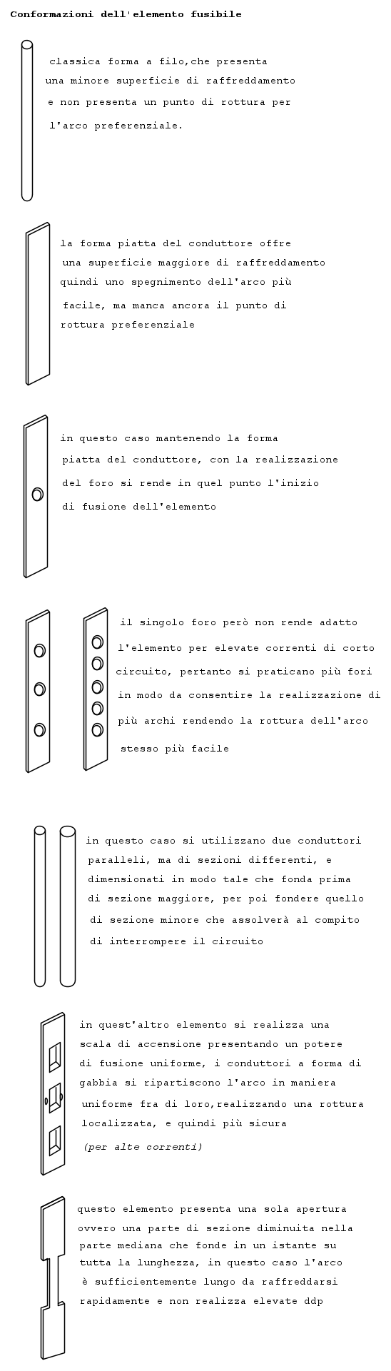

PietroBaima ha scritto:Mi stavo chiedendo se anche all'interno di un singolo fusibile ci potesse essere un effetto termico distribuito che porti l'oggetto a fondersi in un certo modo piuttosto che in un altro.
Mah...
Si, a parte i fusibili da battaglia, quelli piu` seri sono costituiti da una lamina ben sagomata, foracchiata qua e la, proprio per le ragioni che hai gia` esposto.
Foto UtenteCarloCoriolano
1.446 3 4 7
Messaggi: 1023
Iscritto il: 24 mag 2016, 13:08
12
[29] Re: Fusibili in parallelo ..... ?????
Messaggioda Foto Utentemir » 11 mar 2017, 23:07
Mah...
Premesso che ogni costruttore fa storia a se nella realizzazione dell'elemento fusibile,l'importanza della forma geometrica ha la sua valenza nel funzionamento del fusibile, fornendo caratteristiche di rottura dell'arco e punto di fusione determinate limitando eventuali danni dal suo intervento ...una breve disamina..

Messaggioda Foto UtentePietroBaima » 11 mar 2017, 23:21
Grazie ragazzi, superinteressante!! :ok:
