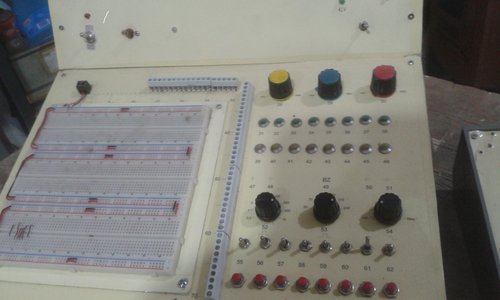

Puoi cominciare a costruirti un laboratorio digitale come in foto. E' solido, per cui la breadboard sta ferma, non si sposta e non si spostano neppure i ponticelli di alimentazione, è fornita pulsanti alcuni NA altri NC, alcuni con antirimbalzo altri senza, alcuni led d'uscita sono pilotati NPN, altri PNP, qualcuno è lampeggiante, cìè anche un buzzer incorporato, può sempre servire. Ad un morsetto ai una forma d'onda sinusoidalem su un altro ad onda quadra, su un altro un piccolo amplificatore BF. Ovvero: E' fornito di alcuni circuiti fondamentali che è inutile andare a ripetere sulla breadboard.
Si possono realizzare circuiti complessi purchè si sia capaci di suddividere il circuiti in blocchi.
E' da molti anni che non lo uso.
Ovviamente a corredo cìè tutta la gamma CMOS.

Dai sù spara una cifra :!:

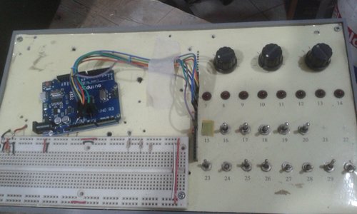

Questo è invece specifico per Arduino, ma è in fase di demolizione. Il solito mobile alimentato,la breadboard, il posto dove avvitare ArduinoMega, un display fisso 4 righe, anche qui dei pulsanti antirimbalzo, poi quando quanto tutto funziona si passa al dbounce ed al pulsante normale.
In termini economici niente di che:
Mobile in legno ritagliato a leggìo con seghetto alterntativo.
Ripiano in alluminio recuperato chissà dove ma puoi usare anche i pannelli in plastica dura reperibile da qualche radiotecnico amico.
Stampa in formato A5 1 euro.
Morsettiere, 20 led, 30 0 40 BC337......millefori....
