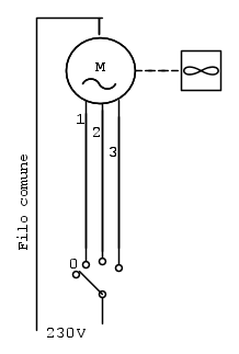

Ciao Ser Tom. Voglio concludere il discorso di questo motore monofase 230v. Dopo varie ricerche sono arrivato alla conclusione, si tratta di un motore di un vecchio termoventilatore fan coil con 4 fili in uscita, bia-ne-ros-azz. Il motore e' a tre velocita', il comune il bianco,riscontra con gli altri tre colori le tre velocita'. Alimentando con 230v distintamente il comune con gli altri colori.
Bia-ne= 26,6 ohm
Bia-ros= 41,5
Bia-azz=33,5
Un saluto a te e agli altri che hanno collaborato

Ora ti sei spiegato bene, lo schema è questo.
