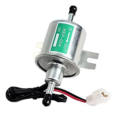

con specifiche:
Modello: HEP-02A;
- Flusso:> 90 / H; ???? sono litri all'ora ??
- 100% nuovo, di alta qualità.
- Correnti: 1.3A-1.4A;
- Tensione in ingresso: 12 V;
- Pressione: 0.3-0.5 MPA; sono mega pascal
- Tubi Interfaccia: 0.32 ".
-Lunghezza: 5.5 ";
-Width: 2.25 ";
da pressione di 3-5 bar?
sembrano entrambe piccole pompette, come e' possibile questa enorme differenza in potenza?
La potenza elettrica è circa 12 V * 1,4 A = 15 watt

la hep è una pompa per diesel da 0.3 bar, nella descrizione c'è qualche problemino

si avevo trovato la conversione da Mega pascal a Bar: 1 MPA = 10 Bar
quindi dalle specifiche 0.3-0.5 MPA mi risultava 3-5 bar
quindi c'è un errore nelle specifiche? le ho trovate su amazon...

da questo ?
https://www.amazon.it/Senhai-Argento-un ... ds=HEP-02A
avrà dimenticato uno 0...
e le prestazioni riguardano l'uso con benzine non acqua

leggo per l'altra pompetta temp max dell'acqua 60 gradi:
questo secondo voi dipende dal fatto che è una pompa ad immersione?
io vorrei utilizzarla per acqua a 80-90 gradi circa, ma non immersa...

se vuoi rimanere sul cinese
https://www.amazon.it/Anself-Ultra-sile ... B01FTL6KSU
ma per acqua calda (sempre senza andare su prodotti professionali) puoi pensare a parti per macchine da caffè, ferri da stiro ed affini, se deve essere 12 V, trovala in metallo, in effetti potresti costruirla

Cosa devi fare con questa pompa?
Conoscendo il problema si potrebbe individuare una soluzione.

mi serve per pompare del liquido di raffreddamento di un'auto( a circa 80-90 gradi di temperatura).
secondo voi la pompetta per gasolio hep-02a indicata sopra va bene anche per il liquido ? principalmente costituito da acqua? o potrebbe non funzionare con l'acqua?
Potrebbero esserci problemi di lubrificazione, magari prevista in progetto con l'intrinseca untuosità del fluido.
Pompe e iniettori ad alta pressione si grippano o rovinano facilmente anche con gasolio nominalmente rispondente ai requisiti di legge ma troppo "secco" rispetto a quanto previsto a tavolino.
Magari le tolleranze in questo caso sono abbastanza grandi da rendere insignificante il problema, magari il MTF dell'oggetto è poco sopra i tempi di spedizione...
