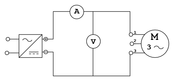

Buona sera, avrei una curiosità per quanto riguarda la determinazione dei parametri di un motore asincrono trifase secondo le normali prove a vuoto e in cc.
Posto che ho un motore trifase con avvolgimenti collegati a triangolo e Vn=400V e voglio determinarne la resistenza statorica di una fase è giusto fare cosi:
- Prendo due morsetti del motore e ci collego un'alimentatore stabilizzato, dal quale leggo contemporaneamente V e I, da cui ricavo R=(V/I)*(3/2) (invece se il motore fosse connesso a stella avrei fatto R=(V/I)/2).
Invece eseguendo le prove a vuoto ed in cc, poiché queste si basano su un circuito equivalente monofase a stella è giusto il seguente ragionamento:
- Faccio tutte le misure dei Wattmetri, Voltmetri, Amperometri applico le formule del circuito equivalente monofase a stella di cui sopra, ed alla fine poiché so' che il mio circuito è connesso a triangolo tutti i parametri ottenuti li moltiplico per 3 e cosi' ottengo i miei reali parametri.
p.s. la resistenza statorica pero' la lascio invariata rispetto a quella calcolata con il metodo in continua descritto sopra giusto?

Fra85 ha scritto:determinazione dei parametri di un motore asincrono trifase..voglio determinarne la resistenza statorica di una fase..
La verifica viene eseguita in corrente continua, utilizzando l'inserzione volt-amperometrica, con il voltmetro a valle.
La resistenza misurata indicata con R_{m} è calcolata come la media ritmetica tra i valori rilevati sulle tre coppie di morsetti di collegamento del motore asincrono, di conseguenza dal valore medio di resistenza R_{m} si determina il valore della resistenza di fase R_{f}, che nel caso del collegamento :
a stella vale : R_{f}=\frac{1}{2}R_{m}
a triangolo vale : R_{f}=\frac{3}{2}R_{m}
Le misure eseguite fra i morsetti: 1-2 , 2-3 , 3-1.
[4] Re: Curiosità M.A.T.
Messaggioda Foto Utentemir » 7 apr 2017, 21:41
C'è da aggiungere anche che la misura della resistenza degli avvolgimenti eseguita in corrente continua,è una misura eseguita a freddo, nel senso che gli avvolgimenti interessati non sono alla temperatura di regime, in quanto l'intensità di corrente che li attraversa durante la misura, è limitata a non più del 10 % di quella nominale.
[5] Re: Curiosità M.A.T.
Messaggioda Foto UtenteFra85 » 7 apr 2017, 21:46
Grazie per il tuo intervento, questa cosa ora mi e' chiara! Adesso vorrei capire come adoperare le formule classiche delle prove quando in realta il motore e' connesso a triangolo
