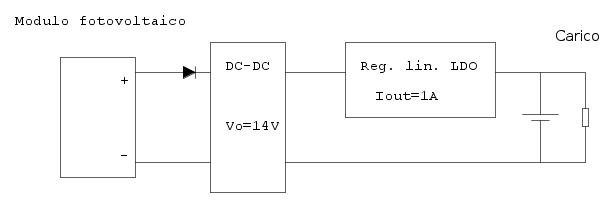

richiurci ha scritto:Io però non partirei da uno schema vecchio ma da qualcosa del genere:
E poi l'OP si potrà divertire a farsi tutto in casa o comprare per pochi euro alcune parti (in particolare il DC-DC) e concentrarsi su altri aspetti: caratterizzazione del modulo FV, e soprattutto gestione carica e scarica batteria (non presenti nel mio schema)
...dopo aver testato quello dell' articolo sarebbe interessante realizzarne uno seguendo il tuo schema a blocchi....avrei bisogno di qualche nozione teorica non avendo lavorato nel campo...se hai qualche schema da consigliare sarebbe ben accetto...
