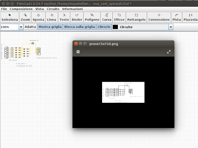

Comunque una cosa strana la vedo sull'export png, in pratica l'immagine è "usabile" solo con dpi 1200x1200 altrimenti viene molto piccola e a quadrettoni. E' così anche per voi?

Ho fatto delle altre prove e penso di aver scritto una cosa errata, per cui correggo:
Presumo perché l'esportazione viene fatta riferendosi all'ingrandimento pari al 100% dell'immagine di fidocadj, infatti se guardi l'immagine al 100% e l'immagine esportata (nel caso con dpi pari a 150) sono, praticamente grandi uguali, ed entrambe illeggibili...
Allora la visualizzazione dell'immagine esportata ad una determinata risoluzione è identica ad un determinato fattore d'ingrandimento nella finestra di visualizzazione di fidocadj che, tra l'altro, presumo dipenda anche dalla risoluzione del monitor utilizzato:
così, ad esempio, sul mio monitor, un'esportazione con DPI 150 corrisponde, grosso modo al fattore d'ingrandimento 100% (forse qualcosina meno), come puoi notare nell'immagine sotto
mentre, esportando a 1200 DPI l'immagine corrisponde, esattamente, ad un ingrandimento pari al 600%.
Inoltre, il png, poi è un bit mapped, non un vettoriale e lo scadimento dell'immagine nell'ingrandimento risente della risoluzione alla quale l'immagine è stata registrata, cosa che non si ha, ad esempio, esportando con un formato vettoriale (dove, tra l'altro, non viene richiesta la risoluzione)...
... se non erro :mrgreen:

Nell'esportazione verso i formati bitmap, la risoluzione è come al solito la risoluzione tipografica, in punti per pollice. Ora, dato che c'è una corrispondenza diretta tra le dimensioni in unità logiche di FidoCadJ e la lunghezza (1 unità = 127 µm), ha senso controllare la risoluzione. Questo non vuol dire molto per gli schemi elettrici la cui dimensione è puramente convenzionale (anzi, sarebbe meglio che i simboli fossero stati disegnati un pochino più grossi). Diventa però importante con i footprint, in cui le dimensioni debbono essere rispettate alla lettera.
Se uno fa uno stampatino misurando tutto con il righello (che dà anche le dimensioni "fisiche") e per esempio lo esporta in PNG a 300 dpi, saprà che stampandolo con una stampante a 300 dpi punto per punto otterrà le dimensioni corrette su carta. Stessa cosa se l'immagine viene esportata a 150 dpi e vista con uno schermo a 150 dpi, le dimensioni fisiche saranno corrette, a condizione che i 150dpi dello schermo siano "reali" e non "circa".
Il fattore di zoom mostrato da FidoCadJ è il rapporto tra pixel/unità logiche. Per esempio, uno zoom a 100% mostrerà un pixel per unità logica. Uno zoom a 400% corrisponde a 4 pixel per unità logiche.
Da linea di comando si può richiedere a FidoCadJ di produrre un bitmap di dimensioni note in pixel (vedere manuale, alla sezione 2.9), si potrebbe dare quest'opportunità anche da GUI. Aprite una issue (ma se ne parlerà per la 0.24.8). Posso invece aggiungere rapidamente una opzione a 2400 dpi.
