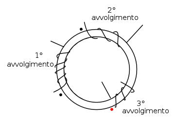

Messaggioda Foto Utentemrc » 3 mag 2017, 17:50
Ciao Foto UtenteIsidoroKZ, grazie!
Se non ho capito male, la tua spiegazione, il procedimento è il seguente:
Per semplificare, prendo ad esempio il caso di un trasformatore toroidale con tre avvolgimenti composti da poche spire.
Sono partito con l' avvolgere il primo avvolgimento e decido che l' estremo inferiore è quello pallinato.
Osservando il toroide in senso orario, partendo dal pallino vedo che il 1° avvolgimento gira in senso orario.
Quindi avvolgendo il 2° avvolgimento, come da figura, si osserva che gira anche lui in senso orario quindi il pallino deve essere posizionato sula prima spira, cioè:
Proseguendo con il terzo avvolgimento, se viene avvolto come da figura cioè in senso antiorario, il pallino deve essere posto alla fine dell' avvolgimento, in basso, cioè:
Mi puoi dire, per favore, se ho capito in maniera corretta la tua spiegazione?
Grazie!

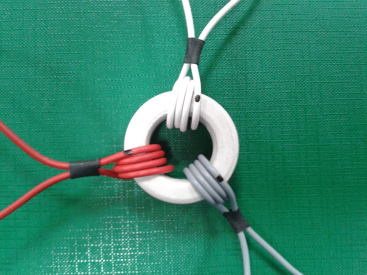

Messaggioda Foto UtenteMariX » 3 mag 2017, 18:59
Per avvolgere un toroidale, puoi considerare ad esempio i fili entranti nel centro del nucleo gli inizi e quelli uscenti le fini (nella foto gli inizi sono marcati dal palino nero).

Messaggioda Foto Utentegammaci » 3 mag 2017, 19:12
Siamo sicuri Foto UtenteMariX ?
Anche quello bianco?

Messaggioda Foto UtenteMariX » 3 mag 2017, 19:31
Ciao gammaci, si è corretto. Indipendentemente dalla posizione del filo sulla circonferenza del nucleo, l' inizio dell' avvolgimento è determinato dal fatto che il filo è entrante come gli altri due.

Messaggioda Foto UtenteIsidoroKZ » 3 mag 2017, 23:54
mrc ha scritto:Mi puoi dire, per favore, se ho capito in maniera corretta la tua spiegazione?
I pallini che hai messo sono giusti.
